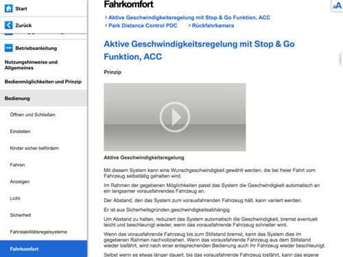

Lieber Community,
ab welchem Baujahr kann das Auto auf Standziele zuverlässig bremsen? (Mit Vollverzögerung)
LG

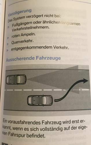

Ich meine zB eine solche Situation :
Fahrzeug fährt voraus und ACC erkennt dieses. Dann schert der Wagen davor aus und als neues Hindernis wäre zB ein stehender Wagen im weg.
Würde ACC da wirklich bremsen?
LG 🙂
Ja, macht er - nur falls es eng wird blinkt es rot im HeadUp und ein Alarmton schrillt - bremsen tut er aber selbstständig.

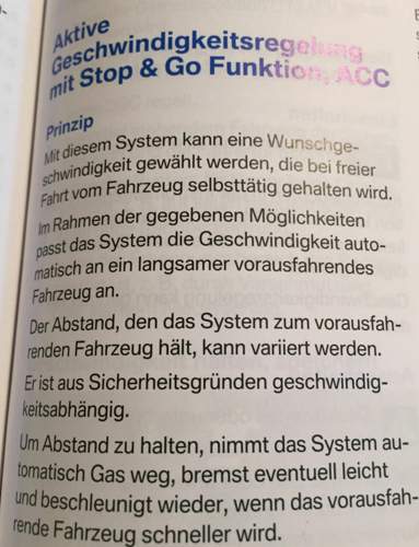

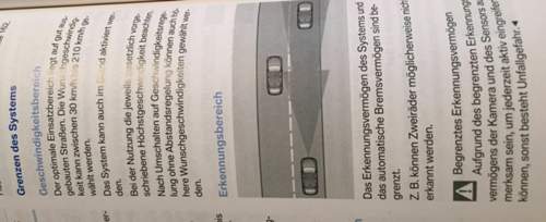

Ich fahre einen 535d mit ACC, Baudatum 20.2.2012. Das Auto kann ein vor fahrendes Auto folgen und bis stillstand bremsen. Aber, wie in BA geschrieben, kann das System stillstehende Objekte, die zu erst nicht bewegend waren, nicht erkennen. Anbei ein Foto von BA.
SG

Ich weiß Bescheid darüber, dass dies auch so in der Anleitung postuliert wird.
Kann ja sein, dass dies nur aus rechtlichen Gründen so geschildert wird und der Wagen dennoch verzögert, damit BMW im Notfall nicht in rechtliche Schwierigkeiten gerät.

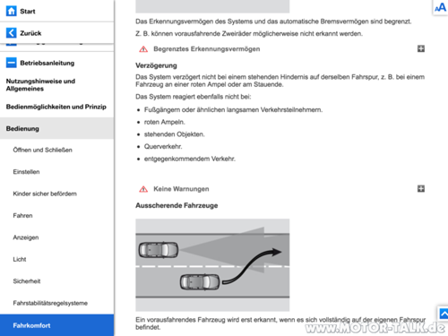

Ich weiß nicht welche Ausstattung Jukka da in seiner Bedienungsanleitung stehen hat, in meiner steht es nicht, und er bremst auch und absolut sicher hinter stehenden Autos, egal ob sie auf der Straße geparkt sind, oder bei der Annäherung von hinten schon länger an einer Ampel stehen.
Anbei die Passagen aus meiner aktuellen Bedienungsanleitung, die vom Vorgänger habe ich natürlich nicht mehr.

Das Foto anbei, das Fahrzeug wie schon geschrieben, F10 535d aus 20.2.2012.
SG
Jukka

Mein erster F10 war auch ein pre-LCI, und er hat trotzdem von September 2010 bis Dezember 2013 immer auch hinter parkenden / stehenden Fahrzeugen und ähnlichen Hindernissen gebremst.
Vielleicht hat es etwas mit der Motorisierung zu tun, der erste war ein 535d, der jetzt ist ein 550d, beides F10.
