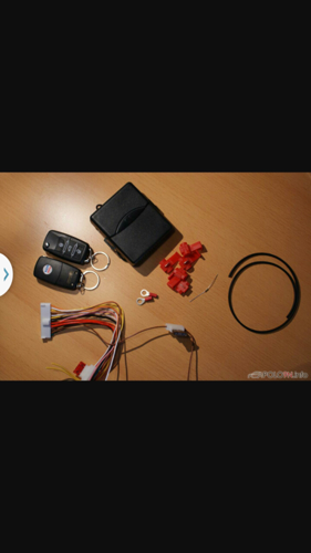

Hey leute,
wollte euch hiermit erklären, wie man die FFB richtig und komplett anschließen tut:
1. FFB Gelb + FFB Gelb/Schwarz verbinden, sprich das gelbe mal einfach ans Glb/Schw klemmen.
Die Spitze vom gelb Schwarzen nun ans Dauerplus.
= FFBGlb + FFB Glb/Schw an ZV Rot/weiss (plus)
2. FFB Schwarz an ZV Braun (masse)
3. FFB Grün an ZV Grün (Tür auf)
4. FFB Blau an ZV Grau (Tür,fenster,schiebedach zu)
5. FFB Lila an rechten Blinker grün/schwarz
6. FFB ROT an ZV Rot/weiss (plus)
7. das zweite FFB Lila an linken Blinker schwarz/weiss
So nun tut die FFB ihren dienst!*
*Wer jetzt noch seine Fenster oder Schiebedach über die komfortschließung blau/schwarz schließen möchte, muss folgendes tun:
Das Komfortschließkabel blau/schwarz liefert masse aber wir brauchen Plus. Daher benötigen wir noch ein Relais das masse auf Plus umwandelt.
Die FFB Jom 7105 liefert ca 30 Sek. ein siginal das für das schließen der fenster und Schiebedach vollkommen langt!
Haben wir das Relais angebracht müssen wir es nur noch mit entwerder FFB Blau ODER ZV grau verbinden, wie ihr das macht ist euch überlassen.
Ich habe es einfach mit der FFB blau verbunden. Jetzt geht alles zu sobald ihr auf den "ZU" knopf drückt. Ihr müsst auch nicht, den "ZU" knopf länger gedrückt lassen damit das Fenster oder Schiebedach zu gehen. Geht alles aufeinmal zu!
Sollten an den Sicherungen keine Dioden (schwarz umhüllt) gelötet sein, so musst du diese Kleinigkeit selber in die LILA Kabel löten, da sonst beim Betätigen des Blinkers immer beide seiten (warnblinker) blinken. Brauchen wir aber bei dieser FFB nicht, Da schon welche von werk ab dran sind!
IMMER ALLES GUT ABISOLIEREN!!
Noch ein Tipp:
!!!Bitte benutzt keine Quetschverbinder/Stromdiebe (die Klammern mit der Brücke innendrin, die gequetscht werden)!!!
Mit Stromdieben klappt das nicht wirklich! Denn Stromdiebe bekommen keine verbindung, da die VW isolierung doch recht hart ist.
Entwerder ran löten oder so wie ich es gemacht habe, einfach rumwickeln und ALLES GUT ISOLIEREN!
Alle Kabel werden an der ZV pumpe hinter der rechten Heckleuchte angebracht. Denn am ratkasten ist auch noch genug platz für die ganzen Kabel und für die Box!

Nabend, hier ein paar Fotos von der Steuerungsbox.
[Von Motor-Talk aus dem Thema 'JOM ZV Sender/Schlüssel anlernen, wie?' überführt.]
Sieht nicht nach einer Jom aus, vielmehr sieht die einer Inca- pro ähnlich.
Hast du keine weiteren Unterlagen zu der ZV?
Ich hab mal alles fotografiert was dabei war.
Oh, darauf wäre ich jetzt nicht gekommen, weil ja auf den einen Schlüssel JOM 7104-2 (Foto) drauf steht und ein JOM Karton (PowerLock) dabei ist.
Ich muss noch anmerken das ich den Golf (mit ZV mit Klappschlüssel) so gekauft hatte und dieses Zubehör mir mitgegeben wurde.
Der Handsender 7105-1 wo auch mit im Karton war ist mir auch Rätsel auf...
Danke das Du mir hilftst!

Hier noch ein Foto, ist von den Blatt wo die Schaltplan-Skizze abgebildet war.
Da wird das einlernen beschrieben aber es befindet sich kein Schalter an der Box, nur so ein Poti...

Also ich hab eine von inca pro und die funktioniert soweit ganz gut. Hab auch klappschlüssel inkl.rohlinge dabei gehabt. Und bei mir befindet sich so ein schwarzer knopf auf dem kästchen. Warum es bei deiner nicht so ist verstehe ich nicht.

So sieht die aus
