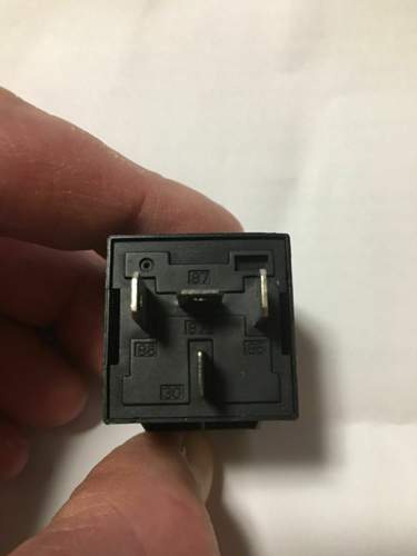

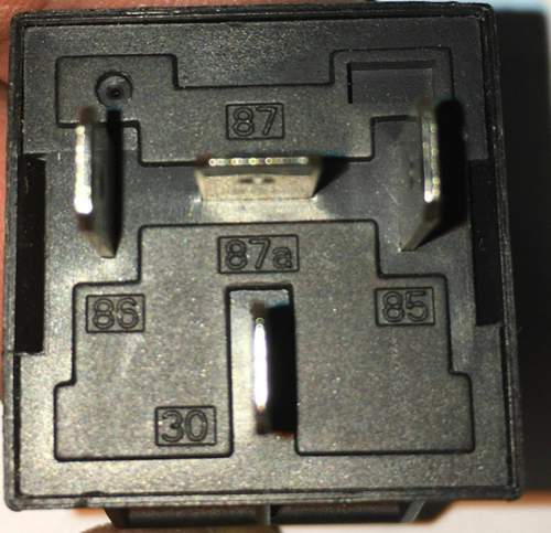

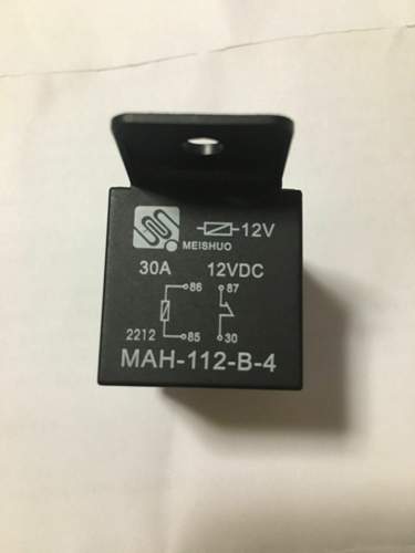

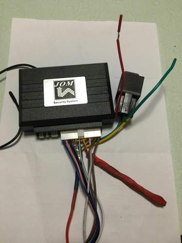

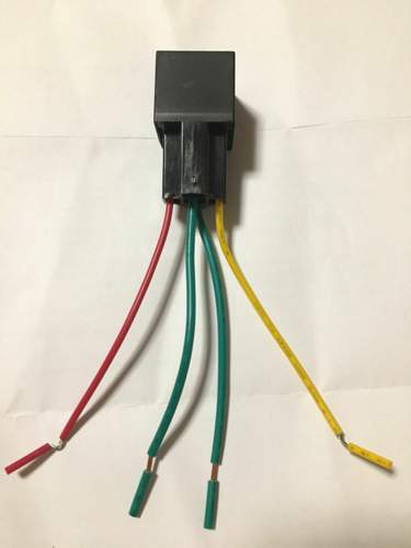

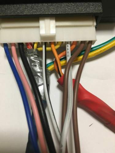

Hi.
Hast du das mittlerweile zu Gange mit der Konfortschließung?
Ich hab eine JOM 7106 (Delux) für einen Golf 3 GT Bj. 97 mit Confort... Ich hab soweit alles vorbereitet, weiß halt nur nicht, wie ich das Arbeitsrelais anklemmen muss... ( Relais siehe Fotos)
Wäre super wenn Jemand hilft.
Grüße an Alle

Hi.
Kannst du mir das anklemmen der Konfortschließung erklären?
Grüße an Alle
