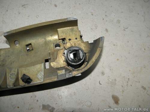

Das SChloss ist föllig im eimer. da haben die mal Probiert rein zu kommen, kann ncihtmal mehr den schlüssel reinstecken, haber das war seit Kauf so.
Aber nur mal zur logig.
Wenn ich den knopf an der Fahrertür tunterdrücke gehen alle anderen Türen auch zu, ist das nciht über den gleichen kontakt gemacht wie der vom Zündschloss?

Also, hab jetzt mal die Türverkleidung abgenommen und das Schloss samt Trägerplatte ausgebaut, udn dierkt den schalter überprüft, der geht, heißt ich hab ihn mit dem schraubenzieher gedrückt, auf-zu, super.
Das Zündschloss kommt selber nicht an den microschalter.
Heißt ja jetzt, neues Türschloss, kann ich erstmal wieder auf und zuschließen, und dann ist nur noch die frage mit dem Funk.
hab auch mal ein bild vom Schloss drangehangen
edit: rosi damit wäre dann deine idee auch erledigt 🙂

Ach und mit dem schlüssel kann ich nur den Kofferaum aufmachen und das Zündschloss bewegen, hab ja schon geschrieben das das schloss an der Fahrertür hin ist. (Foto) 14. November 2013 um 13:27:41 Uhr)
aber wie gesagt, der microschalter am Türschloss funktioniert so wie er soll
grüße
Also ich hab jetzt schonmal das kaputte Türschloss so zerlegt, das es mit jedem schlüssel gehen würde.
Dann kann ich alles ganz normal auf und zu schließen
der REst wird nachher probiert
Am Türschloß der Fahrerseite sind nicht nur einer, sondern zwei Mikroschalter und im ZV-Servo nochmal zwei.
Also kannst du -selbst bei dem kleinen Revier- noch ordentlich auf die Pirsch nach dem Kupferwurm gehen.😉
