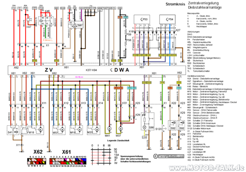

Seit gestern abend geht diue funk ZV nicht mehr, habe ne neue Batterie reingemacht uund wollte sie dann anlernen, aber nix ist,.
Beim Drücken der tasten fäng nachher die LED an zu blinken, aber das auto reagiert nciht.
Einer ne idee was es ein könnte.
Hab auch nur den einen schlüssel.
grüße

So hab nun ein kleines problem, ich find nirgendwo die belegung also welche pinne wo am ZVSTG sind.
grüß
http://www.vectra16v.com/slp/slp_omega_b_mj00.pdf
seite 68+69 !
mfg
Inwiefern?
Die sind doch in den Schaltplänen deutlich beziffert.
Die Schaltpläne findest du unter vectra16v.com und da im Download Bereich.
Häng dir den Plan, von mir überarbeitet, aber gerne noch mal mit an.
Zv-sd-fh
Ja denm schaltplan kenne ich und an einem Stecker ist sind auch die zaheln dran, aber an dem anderen find ich keine, also alles was größer wie 15 ist klaube ich
grüße
ist das eingekreiste normal?
Die sachen die der schlüssel senden komman an, die test sind auch ok die man machen kann-
Zv
Zieh und drücke den Knopf beim auslesen.
Wenn er dann manchmal umspringt ist es meist ein klemmender ZV-Servo oder ein verschlissener Schalter darin.
Tut sich dabei nichts in den Livedaten, nimm mal die Fußmatte und die Dämmung vom Fußraum auf der Fahrerseite hoch, da wird darunter vermutlich ne Leitung verfault sein.

Der auf der Fahrerseite ist der Pilot ZV-Servo
Also der den ich eingekreist hab.
Türknopfstatus--Schließt gerade
ist also der Stellmotor vom schloss in der Fahrertür?
Ja, ist richtig.
Ich kenne den Stellmotor Begrifflich nur als ZV-Servo.
Vielleicht redet man darum schnell mal an einander vorbei.
Beim runterdrücken des türknopfes zeigt er Fehler an, dann werd ich wohl man die verkleidung abmachen und nachschauen.
grüße
Der Fehler, Ursache und dessen Beseitigung, wurde hier ja grade ein paar Beiträge darunter beschrieben.😉
