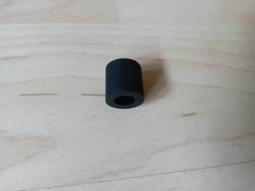

Jetz benötige ich mal eure Hilfe. Ich habe mich heute an einen Getriebeölwechsel mit Filter gemacht.
Als ich die Ölwanne ausgoss hatte ich einen Fund im Sieb. Weiß zufällig jemand (oder absichtlich) woher diese kleine Gummihülse aus dem Getriebe herkommen mag?
Nicht, dass ich zusammenbaue und hinterher fehlt ein enscheidendes Teil...
Länge der Gummihülse ca.12,45mm, Aussendurchmesser ca 12,6mm, Bohrung innen ca.7mm.
Liebe Grüße Torsten

Ruhige Hand und scharfen Bohrer ! 😉
Moin liebe Gemeinde.
Jetzt kann ich tatasächlich positives vermelden. Getriebe läuft, schaltet wieder butterweich, kein ruckeln/vibrieren mehr vorm Gangwechsel. Nur duch Ölwechsel und Filterwechsel vom Getriebe (und was so dazugehört an Reinigungsarbeiten). lch habe michallerdings nicht getraut den Schieberkasten auszubauen,um nach den Hülsen zu schauen. Bei meinem Glück bricht irgend ein Plastikteil ab und braucht eine Woche um beschafft zu werden so lange kann und will ich aber die Bühne meines Freundes nicht blockieren. Daher bin ich volles Risiko eingegangen und habe mit ruhiger Hand ausgebohrt, den Einbau zweier Ölwannenschrauben mit Muttern bewerkstelligt , das ganze mit neuem Ölfilter versehen alle erforderlichen Dichtungen erneuert,entlüftet - und bei der Probefahrt gegrinst vor Freude,dass alles wieder läuft (und dicht ist). Jetz warte ich nur noch auf ein paar Gummimanschetten für die hintere Bremse und muß noch Staubmanschetten für die hinteren Federbeine haben.
Die übrig gebliebene Hülse hat einen Ehrenplatz auf meinem Schreibtisch bekommen (und kann mich mal).
Dann kann der Sommer kommen.
Liebe Grüße und vielen Dank für alle guten Wünsche und eure Hilfe
Torsten aus Ostfriesland
Respekt an deine Arbeit und deinen Mut. Hätte ich mit meinem Gewissen nicht vereinbaren können.. Sollte ich damit jemals stehen bleiben weil mein Getriebe Probleme macht, würde ich mir sowas von in den Arsch beissen. Auch wenn es nicht an diesem Teil lag 😁 Ich hoffe nur für dich, das diesd Hülsen bei dir alle vorhanden sind und wirklich keine fehlt.

Das Getriebe läuft prima und schaltet wieder butterweich,wie es eben bei 250.000 km arbeitet.
Da es nachweislich ungeöffnet war (bis gestern), kann die Hülse nur bei der Montage vergessen worden sein, oder einem anderen Zweck,als überall beschrieben, gedient haben (vielleicht zum andrücken des Ölfilters durch die Ölwanne oser so....). Ist aber bei ZF in Dortmund auch so nicht bekannt. Daher mein Mut zur Lücke.
Nächste Woche kommt die Endkontrolle (Dichtigkeit und Ölmenge kontrollieren), dann berichte ich final.
