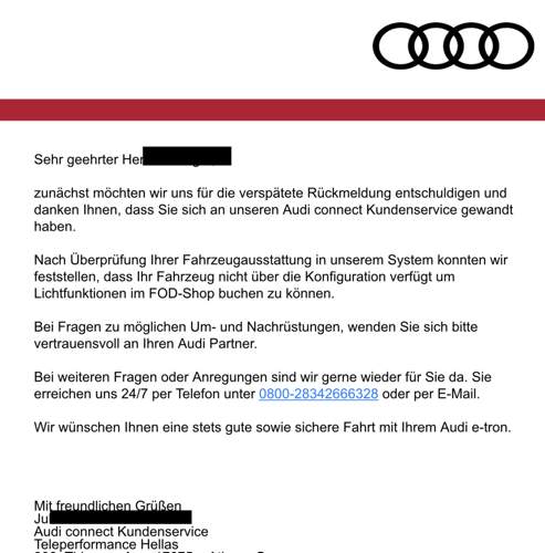

Ich dachte immer alle neuen Fahrzeuge könnten Licht per FOD nachrüsten.
@MrGarfieldt schrieb am 27. August 2022 um 22:51:09 Uhr:
Ja da haben wir wohl falsch gedacht.
Jedenfalls laut Aussage von Audi.

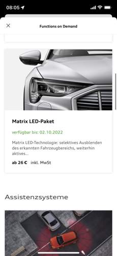

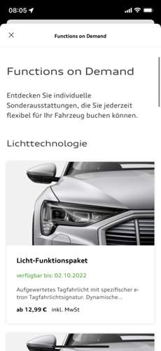

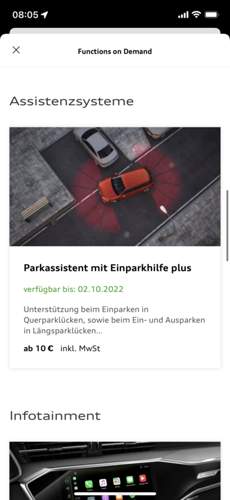

Also wie das jetzt ging versteh ich auch nicht. Jedenfalls als ich gestern reingeschaut habe waren plötzlich mehr Funktionen verfügbar. Habe jetzt mal das Licht Paket Matrix und den Parkassistent für 1 Monat a 1€ gebucht. Weshalb jetzt dann plötzlich das Licht Paket auch geht, laut Kundenservice ja nicht möglich, wissen die Götter. ;-)
