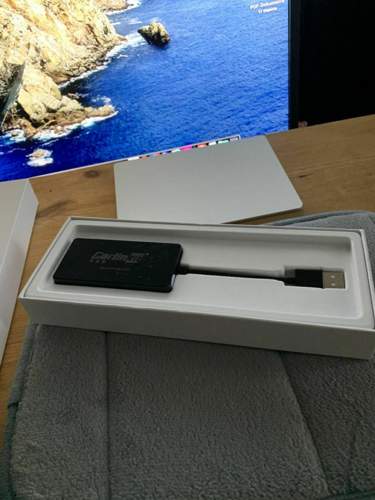

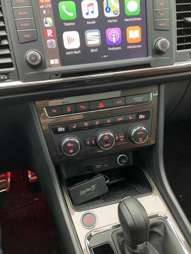

Ich habe heute meinen CarlinKit-Adapter von der Packstation abgeholt, der Versand aus China hat einwandfrei funktioniert und es gab auch keine Probleme mit dem Zoll.
Sofort auf dem Parkplatz habe ich das Teil in Betrieb genommen(Englischkenntnisse Voraussetzung wenn man kein Chinese ist) und oh Wunder es funktioniert wie beschrieben, auch das Onlineupdate per iPhone. Nach dem Motorstart verbindet sich das iPhone XS nach einer kurzen Wartezeit automatisch mit dem Fahrzeug und es erscheint der CarPlay-Bildschirm. Das Schöne ist man kann das Handy währende der Verbindung weiter nutzen, habe zum Beispiel das Foto damit gemacht. Mal schauen ob Probleme bei einer längeren Nutzung auftreten, war nur kurz Unterwegs.
Adapter1
Adapter2

Hat das Teil denn überhaupt schon mal funktioniert, weil lt. Beschreibung ist es nicht für Werksradios nur für ANDROID-Nachrüstungen, also kann es eigentlich gar nicht im Ateca funktionieren.
Ja ganz kurz, bis das Update der Firmware zu 100% geladen war. Seitdem ist der Adapter wie tot.
Auf die Seite der Firmware komme ich auch nicht mehr.
Mal sehen was der Anbieter dazu sagt.
Die ganzen Möglichkeiten hab ich gemacht, soweit möglich. Ohne Erfolg...
Den Adapter gibt es für Werksradios mit CarPlay oder Android.
Die Beschreibung ist auch für iPhones.

Der Adapter den du da verlinkt hast ist für ANDROID-Autoradios, in diesem Fall bezieht sich ANDROID auf das Betriebssystem vom Radio das hat nichts mit dem Handy zu tun - CarPlay ist natürlich nur für iPhones.
Ich habe dir zum besseren Verständnis noch die Hersteller Links zu den Unterschiedlichen Adaptern herausgesucht:
Dein Adapter: http://www.carlinkit.com/productinfo/378738.html
Mein Adapter: http://www.carlinkit.com/productinfo/356236.html
