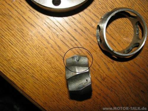

schau dir die alten Gelenke an , und wenn erst bei 120 das geräusch kommt , ist es mit Sicherheit das innere 😁
habs auch schon mal gehabt so was ähnliches 😉
sind e leicht zum zerlegen und zusamenbauen , da findest sicher den Fehler 😎
ist das rechte ,inneres gelenk , Bild 😁
Img-2967

So Leute,
mal nen Update. Gestern Abend hab ich dann in endlich die ATWs gewechselt.
Links ist es das innere Gelenk gewesen
Rechts das äußere.
Besonders das linke Gelenk war absolut hin. Waren schon Späne in dem "Fett" (das war so hart wie Zinn). Das rechte Gelenk hatte da deutlich weniger axiales Spiel.
Bin zwar gestern völlig platt gewesen, dafür ist mein Auto nun wieder einwandfrei in Schuss und alle Geräusche sind weg.
