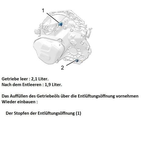

Hallo beim Ausbau der Antriebswelle, ist das Getriebeöl ausgelaufen. Wie viel kommt da wieder rein?

@bingo 1982 Man tut das Öl von oben auffüllen ,die Öffnung zum Auffüllen findest du unterhalb der Batterie am Getriebe
@bingo 1982 das Auffüllen ist eine Kunst Ansich . Da brauchst du was spezielles damit du so tief dran kommst.
Über den Entlüftungsstutzen auf dem Getriebe. Ich hab mir bei meinem Peugeot da einen Trichter mit einem langen Schlauch dran gebastelt.
Gibt es da eine Überlaufschraube oder kommen da genau 2L rein?

@bingo 1982 also im Getriebe bleibt immer etwas drin von daher sollten 2 L passen alles was über ist , läuft über

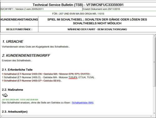

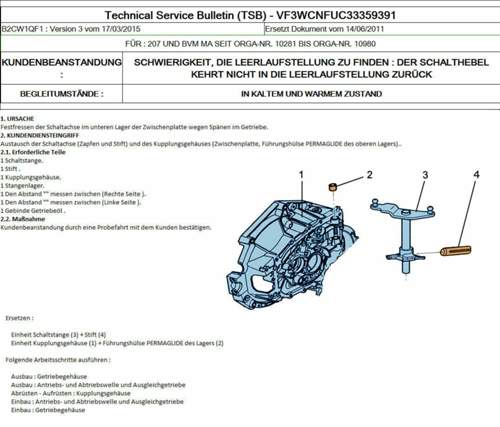

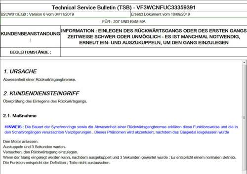

Wir haben das Öl gewechselt, es schaltet sich immer noch sehr schwer, liegt wohl am Gestänge. Kann man das Schmieren oder so, hat das schon mal jemand gemacht?
Kann man nicht schmieren, Du hast Schaltseile.
Mögliche Ursachen siehe Anhang.

Hallo, wenn dir das passiert ist, ist es nicht so schlimm, natürlich kannst du so nicht etliche km fahren. Das Getriebeöl einfach nachfüllen ist ungünstig, da genau 1,9l drin sind und du nicht weißt wieviel raus sind. Mit ca. kommt man nicht weit. Auch läuft es nicht oben über sollte zuviel drin sein. Man kann über die Entlüftung oben einfüllen, über die untere Schraube seitlich ablassen. Eine andere Schraube weiter oben, das ist die Kontrolle, da läuft es ggf. dann raus. Ist aber nicht nötig wenn du alles ablässt und neu Auffüllst, das kein großer Aufwand und kostet auch nicht die Welt, und ein Additiv gleich mit rein.inkl.gleich gesamt 1,9l und fertig.
Ansonsten ist Zuviel drin arbeitet das Getriebe auch nicht optimal.
