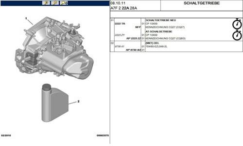

Hallo beim Ausbau der Antriebswelle, ist das Getriebeöl ausgelaufen. Wie viel kommt da wieder rein?
Fahrzeug: Peugeot 207 1,6 109ps Benzin Ez. 2007 Fahrzeugidentifikationsnummer VF3WCNFUC33359391
5 Gang Manuell
Vielen Dank
Mfg
33 Antworten
Schlüsselnummer 3003 ACF
Hab beim Federwechsel eine defekte Achsmanschette entdeckt. Zum reparieren muss ich die Antriebswelle ausbauen und natürlich neues Getriebeöl einfüllen.
Ich wollte mal Liqui Moly versuchen. Auf der Seite
https://www.liqui-moly.com/.../oelwegweiser-fuer-ihr-fahrzeug.html?...
Wird mir ein 75W80 GL5 vorgeschlagen.

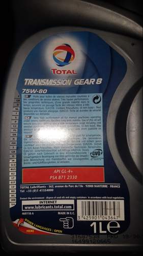

Im Service Heft steht das, Total Transmission BV 75w80-pr 9730.A2 .
Das ist ein GL4+, der Total öl Finder schlägt mir ein 75w90 vor, deswegen traue ich dem Liqui Ölfinder nicht so recht.
GL4+ und GL5, es gibt Milliarden Diskussionen darüber, das GL5 soll wohl aggressiver gegenüber Dichtungen und Buntmetallen zu sein. Verträgt das mein Getriebe überhaupt?

@bingo 1982 original wird von Total produziert! Tue einfüllen und Fertig.
Du hast ja beim Öl auch eine Ersatzteile Nummer, damit dich auf die Suche geben und du kriegst deine Erleuchtung.
Merci Polo, hab gerade tatsächlich das originale Öl mit der Ersatzteil Nummer gefunden.
https://www.myparto.com/de/i18204/citroen-peugeot-getriebeoele-9730ag
Hab das originale bestellt!
Mfg
Ist aber nicht richtig.
Das 9730 AG ist von Jahrgang 12 bis 15 und ORGA 12837 bis 14083.
Deiner ist Jahrgang 07 und hat ORGA 10745.
1615100080 wäre richtig. 75W80.
