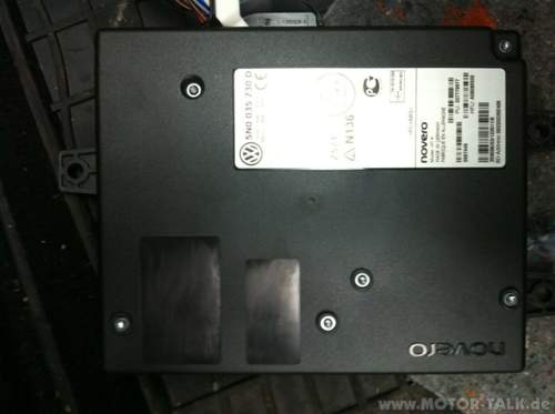

Hallo!
Danke mal für die Antworten! So hab im Keller noch eins mit 7P6035730B gefunden! Wie siehts damit aus?
Original geschrieben von schob51
Hallo!
So alles erledigt!
-FSE Modul 7P6035730B (alten Fahrzeug)
-Kabelbaum mit Mikro von www.carsystems.pl (€39.-)
-Styroporbox 1K0919737M (€13.-)
Anschluss an RCD 510 funktioniert problemlos! Am Wochenende erfolgt durch mich der komplette Einbau!
Näheres folgt...
die Styroporbox passt nirgends in den polo.
brauchst du nicht noch die GSM Antenne oder ist sie schon integriert?
ich bin gespannt ob es ohne MFA funktionert - halte uns auf den laufenden.
ps. eine GSM Antenne ist bei keinen Interface integriert - nur rSap Versionen haben einen GSM Antennenanschluss links neben dem Hauptsteckanschluss.

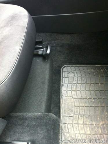

Hmmm....dachte mir ich kanns auch unter dem Beifahrersitz montieren?! Shit! Das hab ich nicht bedacht!Danke, sonst hätte ich jetzt eine böse Überraschung gehabt und unnötig Kohle ausgegeben. Hab gelesen, dass viele das Modul hinterm Handschuhfach montiert haben. Erhlich gesagt will ich mir den ausbau ersparen. Sonst irgendwelche knifffffffligen Lösungen?
Danke im Voraus!
ich habe es unter dem BF Sitz mit Klettverschluss festgemacht (hinterm Radio passt es nicht!). Das Kabel einfach unter den Teppich bis zum Sitz schieben - dauert 3 Minuten! Es gibt einen original Halter für die Montage untern BF Sitz - jedoch sind Teilenummen dazu bei VW unbekannt.
Diese suche ich schon seit Monaten.😠
G.
Patrick
ich hab oberhalb des faches der warnweste zwischen armaturenbrett und karossiere geklemmt...
schön mit luftpolsterfolie umwickelt und reingeschoben. hält bombenfest und rappelt nicht

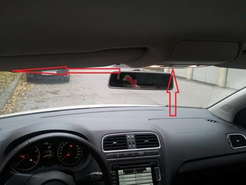

Innenraumbeleuchtung wurde mittels Schraubenzieher ausgehelbelt. Danach eine Blindabdeckung (Fahrerseite) in der Beleuchtung für das Mikro entfernt. Mikro eingeclipst....
3. Verlegung des Mikrokabels Dachhimmel *grrrrrr*
Das war wohl die längste Prozedur. Zuerst hab ich mal die A-Säulenverkleidung ein Stück ausgeclipst. Danach wird die Sonnenblende (Fahrerseite) ebenfalls ausgehelbelt. So und jetzt kommt der knifflige Teil. Das Kabel fürs Mikro (beginnend von der Öffnung der Innenbeleuchtung) durch den Dachhimmel in Richtung Frontscheibe ziehen. Zwischen Himmel und Scheibe ist ein kleiner Schlitz, da kommt man perfekt durch. Wenn das erledigt wurde, anschließend das Kabel auf Höhe der Sonnenblende von der Frontscheibe wieder in den Dachhimmel einziehen. Nun muss man versuchen, dass das Kabel bei der A-Säule/Dachhimmel wieder erwischt wird. Anschließend durchziehen. Nun kann man es Problemlos entlang der A-Säule (Zwischen Plastik und Dichtung) ziehen.

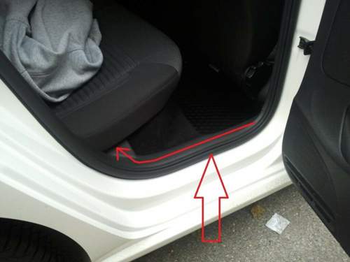

Kabel beginnend vom Radioschacht in den Fußraumbereich der Beifahrerseite verlegen. Die Plastikabdeckung muss nicht entfernt werden, lediglich ein Stück zur Seite drücke und das Kabel geht durch. Anschließend das Kabel im Bereich des Beifahrerfußraumes (genau zwischen Teppich und Handschuhfach) legen. Es ist genügend Platz dahinter.
Im Bereich des Beifahrers befindet sich eine Plastikabdeckung mit Griffmulde. Diese Entfernen und das Kabel hir hineinverlegen. Danach die Einstiegsleisten (Beifahrer) bis zur hinteren Sitzbank ausclipsen. Ging ganz einfach (Nicht erschrecken, die Plastikverkleidung ist ein wenig mit dem Teppich verklebt, ganz sachte anziehen). Das Kabel der BT-Einheit in der Verkleidung der Beifahrerseite verlegen in Richtung Kofferraum. Verkleidung wieder anclipsen und BT-Einheit anstecken, Fertig.

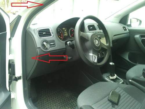

Im Anhang die Fotos wie ich die Kabel verlegt habe!
Einbau-mikro-dachhimmel
Einbau-kabel-a-saeule
Einbau-kabel-beifahrer-hinten
