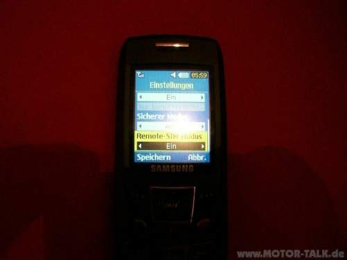

Ich kram den Thread mal wieder raus, da ich ein neues Mobiltelefon erfolgreich getestet habe, zumindest halbwegs 😉.
Meine Mutter hat sich vor ein paar Wochen ein Samsung E250i bei Ald* gekauft und wie ich gestern feststellen musste, kann dieses rSAP und ich habe es sofort bei mir getestet und siehe da, es funktioniert. Jedoch auch nur eingeschränkt wie damals mein U700, da nur die SIM-Kontakte geladen wurden, aber es funktioniert 🙂.
Gruß Matze
Samsung-e250-rsap
