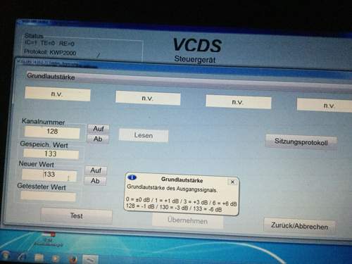

Ich finde nix wo ich die Lautstärke anpassen kann - weder im Telefonsteuergerät (Kanal 128 "Grundlautstärke" steht wohl für die Lautstärke die der Anrufer von meiner FSE erhält; habe ich auch trotzdem mal angepasst; ohne Ergebnis).

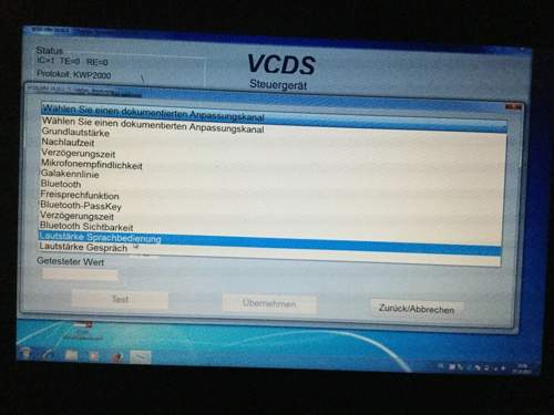

Aber nur solange, bis du die Zündung aus machst. Wenn du im Stg 77 die Kanäle 128 - 136 durchgehst, hast du diverse Anpassung'smöglichkeiten. Eine spezielle SW-Version kann ich nicht nennen, da ja auch einiges vom Handy abhängt. Aktuell habe ich ein Stg von 2006 drin, das nicht wirklich gut mit meinem HTC M8 zusammenarbeitet.
Keine Chance. Ich habe es gerade versucht: Also VCDS Stg 77. Zwar taucht prinzipiell im VCDS die Möglichkeit auf, den Anpassungskanal "Lautstärke Gespräch" auszuwählen, aber dieser dann aufgerufene Kanal existiert nicht, bzw. liefert eine Fehlermeldung (glaube, es war Kanal 138). Ich habe dann auch mal die Grundtonlautstärke um -6 dB abgesengt (Wert 133), was genau gar nichts gebracht hat.

Deshalb wäre meine Idee, ob man nicht elektrisch oder mittels vorhandener Madenschraube irgendwo den Pegel des Verstärkers für das Freisprechen etwas runterstellt. Denn tatsächlich ist die Grundtonlautstärke viel zu groß.

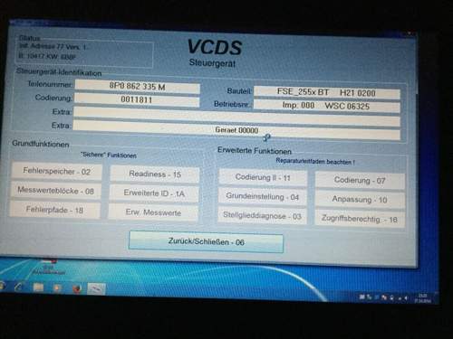

Das ist blöd. Dem Index "M" nach, ist dein Stg auch schon 9 Jahre alt. Evtl. mal mit nem neueren probieren. Hast du das RNS-E drin? Evtl. gibts da weitere Einstellungen? Hab leider kein RNS-E.
Aber sollte der Anruf nicht nur auf den vorderen Lautsprechern zu hören sein? Ich dachte der Verstärker schaltet sich bei Anruf ab.
Mein Auto ist von 2006, also wird das BT-STG auch so alt sein. Ja, es wird bei mir in Verbindung mit dem RNS-E betrieben.
Du hast ja gleich richtig erkannt, dass der Index "M" schon sehr betagt ist. Welche anderen Index-Versionen gibts denn noch? Kann man dann nicht auch eines nehmen, was mit 8P1 anfängt, so wie es @A3F-devil666 meinte?
