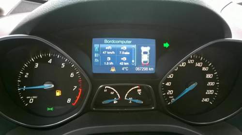

Habe meinen gestern beim Händler in Empfang genommen und auf der Heimfahrt ging bei 4° die orange/gelbe Kontrollleuchte an.
Mal sehen, wenn es unter Null ist, ob sie dann wie beim vFL rot wird.

So sieht es bei mir aus im VFL die Warnleucht ist ob im BC neber der Temperaturanzeige, es kommt aber kein Warnton.

@Basti32 schrieb am 21. November 2015 um 11:53:23 Uhr:
Das ist keine Warnleuchte, sondern das, was hier mit BC-Anzeige gemeint ist. Die Warnleuchte wäre außerhalb des BC, irgendwo links oder rechts im Drehzahlmesser oder Tacho, ähnlich der Tankwarnleuchte bei Dir links.
Es wäre übrigens durchaus möglich, daß die eigentliche Warnleuchte nur beim kleinen BC verwendet wird, da hier ja keine solche Darstellung wie im Foto möglich ist...
