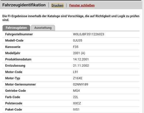

So ich musste lange suchen. Denn laut Motor-Code hast du einen 1.6 und keinen 2.0 Motor.
Anbei die gewünschten Daten.
Sorry, war aus dem Gedächtnis geschrieben, hatte den Fahrzeugschein nicht zur Hand!
Die 0039 963 ist auch falsch ist 0039 961!
nun aber nur noch die korrekten Daten aus dem Fahrzeugschein. ;-)
eine kurze Frage noch: MJ01 bedeutet ModelJahr 2001?
Der meiner Mutter ist Erstzulassung 21.11.2002
Die Vectra B Modelle wurden in etwa in einem Zeitraum von 09/95 bis 07/04 (siehe Screenshot) gebaut
Wie ist das nun zu interpretieren? Gehört der Wagen noch zu den den Modellen bis MJ01, weil die Serie 95 begann oder ist die Erstzulassung maßgebend, weil dier nach MJ01 liegt und sich vielleicht im laufe der jahre am Motor etwas geändert hat?

Ich würde auch sagen, dass MJ Modelljahr bedeutet. Bis MJ 01 bedeutet in meinen Augen bis einschließlich Baujahr 2001. Ab MJ 01 ab Baujahr 2002.
Erstzulassung ist zwar 21.11.2002, Produktionsdatum ist jedoch 14.12.2001.
Im Zweifelsfall frage bei einen Örtlichen Händler nach.

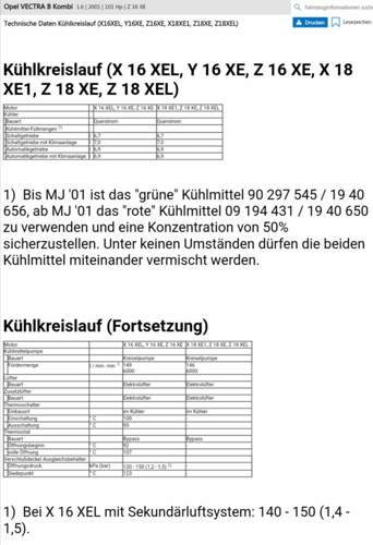

Also die Angaben aus denn Bild sind die aus ein Bilderbuch für Kinder?
Rot und grün... ah jaaa das sowas G11 und G12 bsp heist ist eich klar? Du hast deine Antwort oben. Befolge dies und alles wird gut. Haha rot grün ... haha
Die Angaben sind aus den Originalen Reparaturleitfäden von Opel.
Deinen Spruch kannste dir also sparen ;-)

Das mit den Farben steht genau so im TIS.
@ShadyTuner schrieb am 19. Oktober 2020 um 22:54:26 Uhr:
Kleiner Fehler:
Das G12 ist für Opel eigentlich gar nicht freigegeben, sondern nur das G30 (wenn man bei Glysantin bleibt).
Ich handhabe es ganz einfach so, wie es Opel vorgibt und nehme das Dexcool (G30) mit 9194431. Das ist im Grunde auch nicht rot, sondern Orange.
Das Dexcool kann man auch mit dem vorhandenen G11 mischen. Wurde auch von Opel so vorgegeben.
Und günstiger ist es auch, solange man es nicht bei Opel kauft.

Damit scheint meine anfängliche Frage beantwortet zu sein, ob das alte, meist grün-blaue, G11 (VW) oder G48 (BASF) oder das neuere, meist rosa rote oder violette, G12, G12+, G12++, G13 (allesamt VW) oder G30, G40 (BASF) als Kühlmittel rein muss.
Nämlich das neuere rosa rote Mittel! Werde mir daher entweder das Dexcool von Opel (siehe unten) oder ein anderes Produkt mit G12+ (VW) oder G30 (BASF) Standard besorgen!
Das kann man einerseits aus dem Modeljahr ableiten: ab MJ01, was 08/2001 nach den Werksferien bedeuten würde. Mit dem Produktionsdatum 14.12.2001 muss das neuere G30/G40 rein (nenne hier nur BASF wegen Einfachheit, auch wenn es vergleichbare Produkte mit anderen Normen anderer Hersteller gibt).
