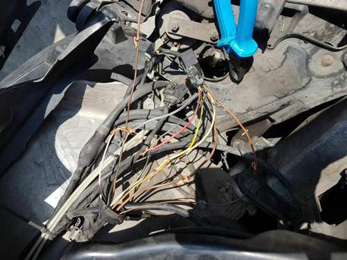

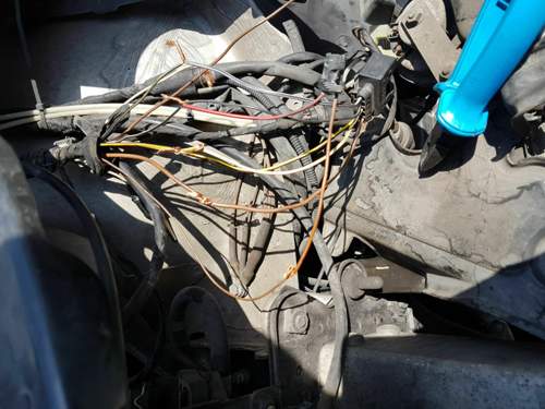

Hallo Leute,
ich habe den kompletten Front von meinem W211 bj 2004 auf bj 2008 Facelift umgebaut!
1. Motorhaube und Kotflügel sind identisch.
2. Bei Außenspiegel umrüstung, muss ein zusätzliches loch gemacht werden. Ansonsten sind die Kabelstecker identisch.
3 Stoßtange passt zu 100%
4. Parksensorenstecker sind anders??
Bis jetzt habe ich mir nicht die Mühe genommen, eine Lösung für die anschließung zu finden.
5. Die neuen bj 2008 Bi Xhenon Scheinwerfer passen genau rein. Die Stecker sind anders. Daher müsstet ihr die Scheinwerfer zusammen mit den alten Stecker kaufen, um die Kabel zu verbinden. ??
Die alten Stecker werden abgezwickt.
Siehe Bilder, wie die Kabel zusammen gebunden werden.
Die Scheinwerfer-Regulierung habe ich nicht angeschlossen.
Mir wurde gesagt, man kann sie anschließen. Ist etwas mehr Aufwand den SAM mit Widerstände zu tricksen, damit die Scheinwerferregulierung automatisch funktioniert.
Meiner Meinung zu 95% sind die Scheinwerfer-Regulierung unnütz. 5% wären sie sinvoll bei holprigen Gelände, Waldstraßen.

OMG! Bitte gib mir die VIN. Sollte ich jemals einen Mopf kaufen, wird es deiner bestimmt nicht.
