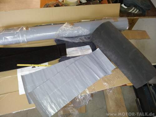

Aber jetzt steh ich vorm nächsten "Problemchen" und trau mich fast net zu fragen, aber ich will nix falsch machen da man bei der Dämmerei ja eigentlich nur einen Versuch hat. Jedenfalls hab ich das Paket aufgemacht und fand folgenden Inhalt (Bild)
Jetzt kann ich offengestanden dei Bestandteile nicht sicher den Arbeitsschritten zuordnen.
Soweit die Zuordnung lt Artikelbeschreibung:
1: Die hellgraue Rolle oben im Bild:
2m² = 8x Variotex Evo 1.3 - 0,25m² zum Stabilisieren und Verschliessen des Aussen- und Zwischenblechs (AGT)
2: Die Zwei hellgrauen Teile unten:
0,24m² = 2x Variotex SC 1.8 - 0,12m² (Grundpreis pro m²: 33,33Euro inkl MwSt) zum Bedämpfen direkt hinter dem TMT auf das bereits mit Variotex Evo 1.3 oder Evotec 1.6 stabilisierte Aussenblech
3: Der Sack in der Mitte mit dem Etikett:
3kg = 1x Variotex B14 (Grundpreis pro kg: 7,98Euro inkl. MwSt) zum Stabilisieren der kompletten Türverkleidung und zum weiteren Versteifen der mit Alubutyl verschlossenen Öffnungen im Zwischenblech
4: Dunkelgraue Rolle rechts:
0,25m² = 1x Variotex PH 10 NSK (Grundpreis pro m²: 34,00Euro inkl. MwSt) zum Schallabsorbieren auf dem mit Alubutyl beklebten Aussenblech im Bereich direkt hinter den Lautsprechern.
5: Die beiden schwarzen Streifen links:
0,1m² = 2x10cm Abschnitte mit 50cm Länge Variotex PU 10 (Grundpreis pro m²: 20,00Euro inkl. MwSt) zum dicht Ankoppeln des Lautsprechers an die Öffnung / das Lautsprechergitter in der Türverkleidung.
_______________
1 und 3 ist mir klar, aber was soll der Unterschied zwischen 2 und 4 sein und wo muss es hingebabbt werden. Beides hintern MT übereinander??? Und zu 5 hab ich ebenfalls net wirklich ne Vorstellung wie dicht Ankoppeln umgesetzt werden soll. 😕😕
Ich komm mir grad wirklich ziemlich sau blöd vor!!!
Dämmset
Direkt hinter die Speaker kannst du das PH 10 stecken, auf der übriggebliebenen Fläche im Türinneren kannst du dann noch das SC1.8 verwenden, am besten eher in der Türmitte.
Alsoooo.......das was oben steht, das sind alles Themen/Aufgaben, die nur das Innere der Tür betreffen, also solange der AGT noch nicht montiert ist.
Führe zuerst das Dämmen im Türinneren durch, montiere den AGT wieder und dämme ihn.
Dann verbaust du den MDF-Ring als Halter des Chassis und baust die TVK wieder drauf.
So, und GENAU DA sollte zwischen Türverkleidung und Chassis kein Zwischenraum mehr sein, so daß KEIN Schall unter die Türverkleidung dringt. Sollte es anders sein, muß man vielleicht den MDF-Ring etwas aufdoppeln und/oder etwas vom Dichtmaterial verwenden.
Was dich genau erwartet und welche Gegenmaßnahmen du im Einzelnen ergreifen mußt, das würde ich mal abwarten, mangels Erfahrung weiß ich dazu NIX auswendig.
Ah ja, und ansonsten kannst du den Typ vom Laden, den Andy, mal anfunken, derr hat bestimmt schon einen Touran dagehabt bzw. er kann dir bestimmt vermitteln, wie er sich den Einsatz des Dämmaterials gedacht hat
Ok...JETZT bin ich komplett verwirrt!!!! Ich dachte das B14 (die Pampe zum Streichen) sei für die Innenseite der TVK.....so stehts doch auch in dem bebilderten
