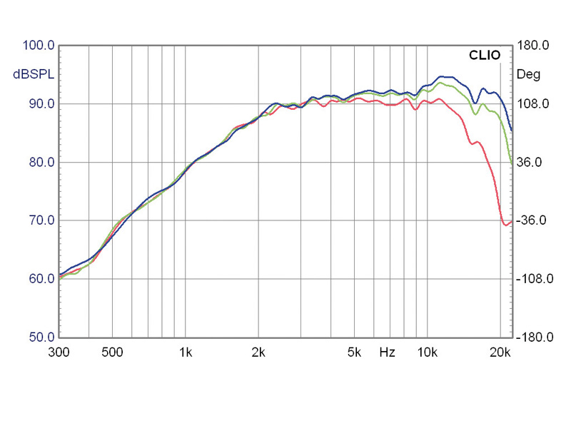

Macht es einen gravierenden Unterschied ob die gegen die Frontscheibe spielen oder direkt auf einen zu?
Ja, aber es hängt auch ein wenig vom Hochtöner ab, wie dessen Richtstrahlverhalten genau ausfällt. Eine gute Kalotte schneidet da normal gut ab, aber trotzdem würde ich beide Tweeter ungefähr auf die Hörposition ausrichten.
Ein Breitbänder hat übrigens kein so gutes Rundstrahlverhalten, desto größer er ist, desto schlechter.
Hier mal ganz rasch als Beispiel Frequenzgang einer Kalotte, blau direkt, grün 15° und rot 30° Abstrahlwinkel : http://img.hifitest.de/ptb1588_1268298004.jpg
Mit den beigefügten Aufbauadaptern beim Alpine kannst du schön ausrichten, wie es dir gefällt. Und wenn nicht, kannst du immer noch überlegen, wie du es machst. Zudem kann mit dem DSP der Frequenzgang noch verändert und geglättet werden.
