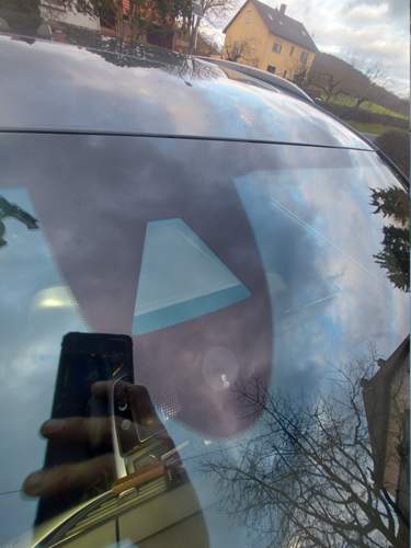

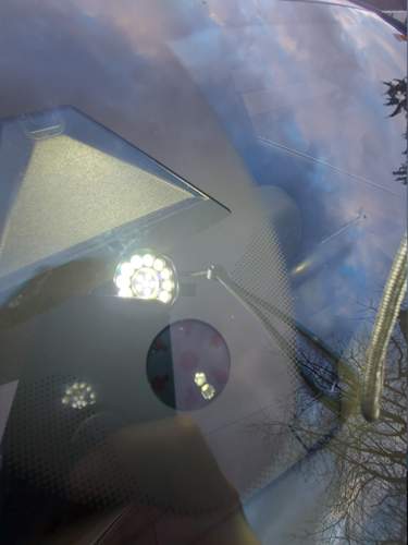

Habe denn Bereich Rot Makiert .
Ist leider schwer zu sehen.
Es führt keine "Leitung" dort hin.

Ich würde sagen bei Bild 4 die fünf senkrechten Schlitze dort sitzt der Beschlagsensor, das würde auch zu den Sensor Bildern von den Profis passen

Das was du rot markiert hast ist der Ausschnitt für Telepass Geräte weil die durch die reflektierende Scheibe nicht gehen
Der Beschlagsensor sitzt direkt vor dem Licht Regen Sensor ist ja eine Einheit also müsste der hinter den fünf schlitzen sein
