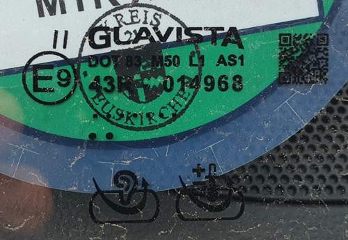

Habe heute geschaut. Habe tatsächlich wieder Akustik und Wärmeglas. Die Scheibe sieht orange-golden aus. Ist mir bei der Alten nicht aufgefallen. Seltsam.
20230304
20230304
Bin heute mit der neuen Akustikscheibe auf der AB gefahren. Das ist schon ein ganz deutlicher Unterschied zur Non-Akustik. Angenehm leise im Innenraum, auch bei höheren Geschwindigkeiten. Hätte ich nicht erwartet...
