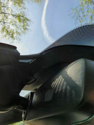

Hallo Gemeinde,
Noch eine Frage zur Positionierung der Kamera. Auf dem Foto hängt sie direkt vor dem Sensor im Rückspiegel. Stört das in der Funktion? Denke der ist für das Einschalten des Lichtes. Und: Muss die Kamera eurer Meinung nach genau so positioniert werden, wie es die Schablone vorgibt? Ich würde gern so weit wie möglich hoch gehen.
Danke und Grüße
Knollox
Nee, stört nicht. Muss aber auch nicht höher.
