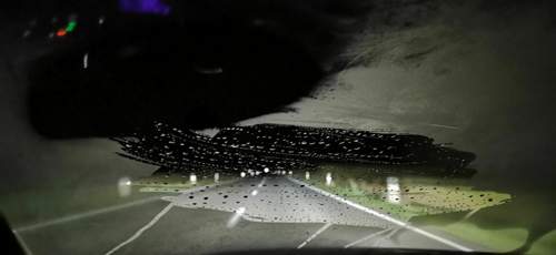

Hallo Zusammen,
ich hatte auf bisher 2 Regenfahrten Folgendes beobachtet:
Die Frontscheibe beschlägt ganz unvermittelt innerhalb von ein paar Sekunden von unten aussen nach unten Mitte bis ca 1/3 Höhe der Scheibe. Der Zustand hält gefühlte maximal 5 bis 10 Sekunden an und dann wird die Scheibe wieder ganz frei. Nicht schön 🙁
Ist die normal Scheibe (also nicht die Beheizte).
Kennt jemand das?
Danke und Gruß
Nachtrag: Ich war jeweils schon bestimmt 40 Minuten unterwegs, also Auto innen und Motor warm ...

Ein Stück weit ist das einfache Physik: die Luft in den Kanälen der Heizungsanlage ist wärmer als die von außen abgekühlte Scheibe. Beim Kontakt mit der Scheibe kühlt sich die Luft ab und kann deshalb nicht mehr so viel Feuchtigkeit binden. Der Überschuss kondensiert an der Scheibe...

Es ist einfach noch Restfeuchte die im Verdampfergehäuse ist. Kurz nach Start wenn die Klima läuft geht das wieder weg. Alternative hierzu wurde ja auch beschrieben, kurz vor Fahrtziel AC aus damit der Verdampfer abtrocknen kann. Und ich seh es wie illegut, saubere Scheiben beeinflussen das zum Positiven.

Hab es letzten Winter bereits festgestellt, dass ab und zu meine Frontscheibe von innen beschlagen ist.
Wenn ich dann mit der Hand einmal drüber gehe (was ich eigentlich nicht mache), hab ich sofort dicke Wasserperlen an der Innenseite der Frontscheibe.
Sowas hatte ich am B8 nicht.
Img-20211028
Mal die Abläufe unter dem Windfang vorne überprüft? Da sammeln sich gerne allerlei Blätter und was die Natur sonst noch so zu bieten hat.
