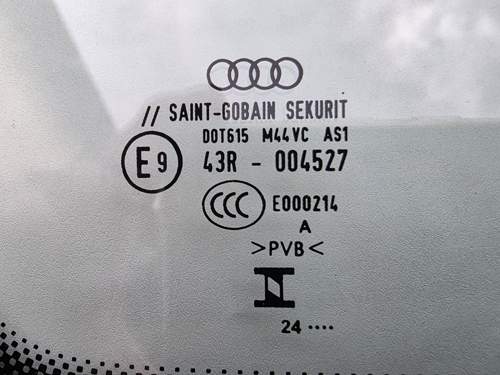

Laut Junited Autoglas war die dritte Scheibe ja eine originale, zumindest sind 4 Ringe drauf.
Poste mal in Foto von dem Label - Beifahrerseite unten auf der Scheibe
Auto steht momentan in der Audi Werkstatt, komm jetzt leider nicht dran.
@Scotty18 schrieb am 5. April 2025 um 19:52:59 Uhr:
Hier das Bild, am 29. kommt Scheibe Nummer 4 rein, dieses mal in der Audi Werkstatt.
Scheibenkennung
das ist jedenfalls eine org. Scheibe
[quote][i]@chknopf [url=/forum/aktion/PostJump.html?postId=71616758]schrieb am 22. April 2025 um 19:38[/url]:[/i] Zitat: @Scotty18 schrieb am 5. April 2025 um 19:52:59 Uhr: Poste mal in Foto von dem Label - Beifahrerseite unten auf der Scheibe Hier das Bild, am 29. kommt Scheibe Nummer 4 rein, dieses mal in der Audi Werkstatt.[/quote]
Oha dann bin ich mal gespannt
