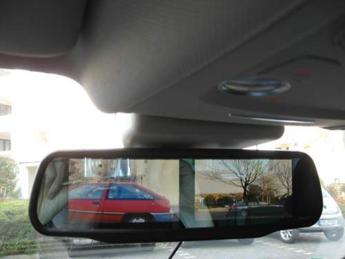

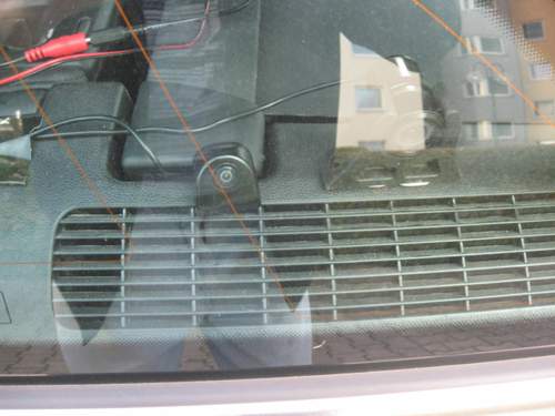

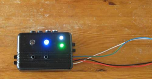

das ganze läuft jeweils über einen simplen RCA-Splitter auf 2 Strängen (rechts/links) auf einen Innenspiegel-Monitor mit 2 Displays, also völlig unabhängig vom MMI.
Umschaltung (Hell/Dunkel-Wechsel der Kameras) geschieht mittels einer kleinen elektronischen Schaltung, die je nach Helligkeit die Betriebsspannung der jeweils angesteuerten Cams ein/ausschaltet.
Es ist also im Prinzip ein Kamerapärchen pro Seite.
Der ganze Aufwand mit den Cams und der Umschaltung ist deswegen, weil ich keine geeignete 60°-Kamera (OHNE IR-LEDs => erzeugt "Milchsuppe" hinter Glas bei Dunkelheit) gefunden habe, die tagsüber und bei Dunkelheit gleichgut zu gebrauchen ist.
Wenn besseres Wetter ist, stell ich mal ein paar gescheite Fotos in mein Fahrzeugprofil rein.
