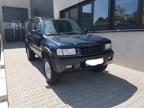

werde den jetzigen Frontera eines sehr guten Freundes bald übernehmen. Er braucht etwas Zuwendung, das erledigen wir noch zusammen und dann geht er in meinen Besitz über.
Es handelt sich um einen 3.2 V6 mit Schaltgetriebe, knapp 140tkm und einer Prins Gasanlage mit Unterflurtank. Der 5-Türer.

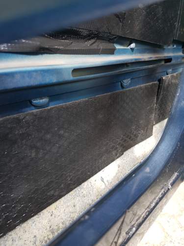

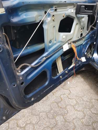

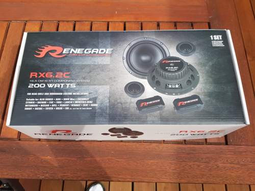

Heute spontan eine Seite gemacht. Alles schön gedämmt, auch die Türverkleidung von innen und den Ausschnitt etwas angepasst. Neue Weiche, neuer Hochtöner und neuer Tiefmitteltöner. Für knapp 50€ bin ich sehr zu frieden mit der Qualität. Die Fahrerseite klingt nun viel besser als die Beifahrerseite, die kommt dann die Woche über Abends dran.

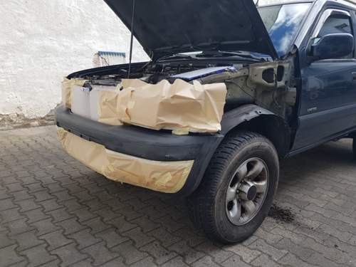

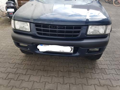

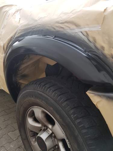

Das Wochenende genutzt und endlich mal den neuen Kotflügel verbaut. Dann noch bisschen Kosmetik an Stoßstange und leisten. Wenn dann der Frontbügel noch dran ist, ist die Front erstmal fertig.
+2
Schaut gut aus!!!
Danke dir 🙂

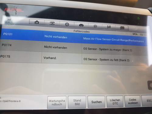

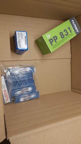

Leider ärgert mich seit paar Wochen die MKL und keiner findet den Fehler... werde sogar schon beim Beschleunigen von den LKWs angehupt.
Hast Du den Fehler mal ausgelesen? Das kann mit der Gasanlage zusammenhängen (hat er die Probleme auch sofort nach dem Starten, wenn er noch auf Benzin fährt?), das kann der Benzindruck(regler) sein oder auch eine poröse Unterdruckleitung.
Auslesen oder ausblinken, wenn es bei dem noch geht.
Rein von der Beschreibung und dem Alter des Wagens, würde ich aus dem Bauch auf die Lambdasonde tippen.
Der Fehler wurde einmal im Urlaub vom ADAC ausgelesen und dann nochmal bei Opel. Beidemale wurde der LMM als defekt angezeigt. Habe daraufhin den eingebauten versucht zu reinigen und dann 2 Wochen später durch einen gebrauchten ersetzt. MKL war dann lange aus, aber er lief nicht sonderlich besser...
Wenn alles klappt kann ich am Wochenende nochmal auslesen.

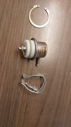

Ich habe neue Zündkerzen, Kraftstofffilter und einen neuen Benzindruckregler liegen. Trau mich aber nicht dran, weil ich Angst habe, dass die Schläuche reißen und zerbröseln.
Er macht es leider auf Benzin und Gas. Wenn er auf Benzin gut läuft, wäre mir erstmal ausreichend .
Da spricht wohl für neue Lambadas 🙂
Mach halt 2 neue rein. Keine Billigdinger, NTK oder Bosch würde ich empfehlen.
Bzgl. bröseliger Schläuche. Geh mal davon aus das die endgültig kaputt gehen wenn es garnicht passt, so du Sie nicht jetzt erneuerst.
