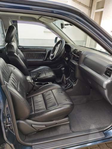

Neue Sitze vorne (Fahrersitz aufgerissen)

Am Wochenende besorge ich schonmal neue Sitze und dann geht es wahrscheinlich in ein Paar Wochen mit dem Zahnriemen los. Mein Ziel ist es alle Punkte unter Reparaturen bis April fertig zu stellen, dann geht es nämlich auf die erste Urlaubsfahrt mit Wohnwagen.

Man beachte die neuen, originalen Fussmatten 🙂

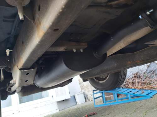

Heute mal mit dem Auspuff angefangen. Kein Wunder dass er so laut ist.
Von der neuen Abgasanlage habe ich mit dem ESD angefangen und schön sauber geschliffen und mit Auspufflack behandelt. Morgen kommt der Rest vom ESD dran und dann der MSD.
+2
Dauert alles mal wieder länger als gedacht. Hab gestern mit den Stehbolzen gekämpft, bin mit der Flex nicht dran gekommen. Heute dann mit Elektrofuchsschwanz und Akkubohrer endlich fertig geworden. Morgen oder am Samstag wird dann der neue (hoffentlich passende) montiert.
Auspuff ist drunter, leider nicht so richtig Passgenau, musste den letzten Gummi , naja, "anpassen".
Er schnurrt wie ein Kätzchen und gleitet über die Landstraße.
