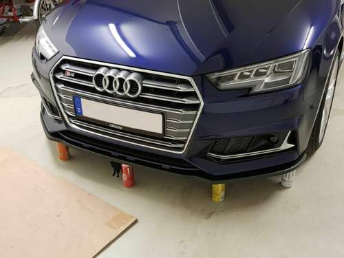

Ja, die Spoilerlippe muss von unten mit dem Stoßfänger bzw. der Kunststofffront verschraubt werden.
Das heißt Positionieren, Ausrichten, Messen, Löcher in den Stoßfänger bohren.
Das tut bei einem Neuwagen (BLP ~88T€) erst mal ein bischen Weh, wenn man dann das Ergebniss sieht ist der schwerz jedoch vergessen.
Habe von ca. 2 Monaten diese Aktion mit der Spolilerlippe von IN-Tuning gemacht.
Anbei ein paar Bilder von der "Sitzprobe". Kannte bislang die o.g. Teile von Maxxton Design nicht.
Die Teile sehen auch sehr gut aus insbesonder die "Varinate 2" der Frontlippe bei der dann im mittleren Bereich eine Luftführung zwischen der Lippe und des orig. Stoßfänger ist.
Ähnlich ist es bei meiner auch nur das sich die Luftführung bis in die Seitenbereich erstreckt.
Erst am letzten Befestigungspunkt vor dem Radhaus liegt die Spoilerlippe vollständig an dem Stoßfänger an.
Die Lippe von Ingo Nowak Tuning passt in der nicht glänzenden Ausführung sehr gut zu den Kunststoffgittern die seilich in den Stoßfängern verbaut sind.
Die Passgenauitgkeit ist tadellos und die ABE ist auch dabei.
Habe jedoch einige Verbindungselemete gegen A2/A4 Schrauben und Scheiben ausgetauscht. (wg. des besseren Korrosionsschutz)
Wenn das Wetter in kürze passt gibt es noch mal ein paar mehr Bilder.

Kannst du bitte mal Bilder von der Seite schicken.
Die original stoßstange geht ja vorne etwas hoch und somit hängen die seiten runter, was mir so nicht wirklich gefällt. Hab mal ein Bild von ingo noak spoiler angehangen. Bei meinem sieht man gut das die seiten vorne tiefer sind als vorne.
Gibt es einen frontspoiler der das ausgleicht?

Hallo, habe mal auf die schnelle ein paar Bilder geschoßen.
Ja, Du hast vollkommen recht bzgl. der Neigung des Stößfängers.
Ich fand es auch nicht besonders schön, wenn der Diffusor im forderne "so hoch steht" bzw. der Schräge im unteren Bereich einfach folgt. Des halb meien "Sitzprobe" ohne gleich Fakten zu schaffen.
Bei dem Spolier von IN-Tuning sind jedoch Kunststoffringe mit einer Höhe von ca. 8 mm dabei, die zwischen Spoiler und Anlage am Stoßfänger kommen. Diese sollen eigentlich an allen 10 Schraubpunkten (außer der 4 in der vorderen Mitte) verwendet werden.
Ich habe jedoch diese Distanzscheiben am letzen Anschraubpunkt vorm Radkasten weggelassen. So ist der Spoiler weniger "schräg" und verläuft mehr paralle zum Boden.
Die Qualität der Distanzstücke ist ewas "naja" (Einfallstellen und etwas Grat), aber im verbauten Zustand am Fahrzeug ist alles i.O. und es fällt nicht auf.
Dies kann mann durch noch etwas andere Distanzgrößen, die man sich selber anfertigten müsste verstärken. z.B. nach Vorne noch etwas größer und zum Radlauf hin auf wenige Millimeter reduzieren.
Dann müsste man allerding auch im mittleren Bereich etwas als Distanzstück vorsehen.
Habe ich erstmal nicht gemacht sonderen die 8 mm als Distanz genommen.

Besten Dank für die Bilder. Bin echt unschlüssig, da mir das abfallen überhaupt nicht gefällt.
Sind in der mitte die 4 Böcke fest?
Könnte man auch nur die 4 in der mitte lassen und zur seite die weglassen und mehr "in waage" zu kommen (kann man so rhetorisch verschrauben) ?
Ist der spoiler nur verschraubt oder auch geklebt?
Wieviel cm ist der spoiler in der mitte tiefer gekommen?
Ja, die Böcke in der Mitte sind fest im Formteil.
Durch weitere Distanzstücke könnte man hier Einfluss auf die Höhe bzw. Neigung nehmen.
Die Distanzringe die im Seitenbereich verbaut sind sind förderlich für die Waagerechte Optik.
Wenn man diese weglassen würde, wären die Lippe seitlich "hochgebogen".
Der Spoiler ist ausschließlich verschraubt.
Insgesamt 14 Schrauben, also bombenfest.
In der Mitte vorne ist er nun bis zu ca. 4,5 cm "tiefer" gekommen. Dies liegt daran das der Originalbereich nach oben verläuft und der IN Spoiler recht gerade verläuft.
Du hast nur die letzten Distanzstücke an den Radhäusern weggelassen?!
Deiner geht laut Bilder aber immer noch runter, oder?
Deswegen die Frage, alle wegzulassen bis auf die in der mitte um in "waage" zu kommen.
