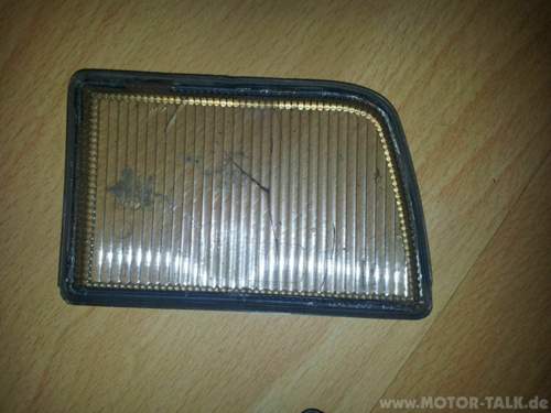

Hallo Golf Gemeinde,
bei meinem Golf 3 Cabriolet (BJ 1997, Modell Bon Jovi) sind die Frontblinker stumpf bzw. matt und nicht mehr wirklich klar. Zudem sind diese auch undicht und es sammelt sich Wasser darin.
Daher habe ich hier zu ein paar Fragen, in der Hoffnung dass ihr mir vlt. weiterhelfen könnt.
  1. Wie kann man diese Blinker öffnen bzw. komplett zerlegen? Abdichten würde ich danach gerne mit Silikon. Hängt aber von der Bauform und Platzangebot ab.
  2. Wie bekomme ich das Kunststoff wieder klar? Wenn es nass ist, sieht es gut aus, sobald Trocken, schauts wieder matt bzw. milchig aus.Hier dachte ich an Polieren, allerdings weiß ich nicht womit. Hatte mal bei Youtube ein Video gesehen, wo alte Scheinwerfer wieder auf Hochglanz poliert wurden. Details hierzu gab es allerdings nicht.
Vielen Dank schonmal 🙂
Liebe Grüße

mandel hat einfach die problemstellung nicht verstanden ...
wenn es mit dem ofen nicht klappt ( vorsicht plastik kann sich verformen bevor kleber loest)
kann man mit (echten) teppichschneider an der klebenaht mehrmals entlang fahren, so bekommt man geklebte plastikgehaeuse sauber auf.
oder mitn dremel , dann wird aber das kleben schwer.
haushaltskleber tuts zum verkleben natuerlich mit loesemittel nicht die bio
aber wenn da staendig wasser drin war, hat sich die chromschicht bestimmt schon geloest!

Alles bis auf Dremel versucht. Öffnen sich nicht. Messer, Teppich-Messer, Spülmaschine (ja wirklich). Ich bekomm es nicht gelöst. Da tut sich nichts, ohne dass ich das Kunststoff zerbreche.

also mit dem cutter gehts 100%
das dauert aber und man muss immer an der selben stelle langziehn ...
gefuehlt 1000 mal 🙂 ist leider gefaehrlich ...
problem ist das da ne sicke ist und die naht darunter liegt.
hab was anderes probiert...
blinker in schraubstock gespannt, so dass es sich zur "banane" macht 🙂
kurz unter der naht.
dann mit einem flachen schraubendreher in den schlitz mit dem hammer reinschlagen.
und das die ganze naht entlang, ordentlich schlagen bis es knacks macht dann weiter.
ich war etwas ungeduldig und hab nicht genau die naht getroffen und deswegen ist das glas gesprungen. funktioniert aber - vlt nicht schoen aber selten :P
zu den Bildern:
die blende ist bei einem unfall gesprungen, sehr schoen an der klebestelle entlang
der blinker ist von mir mit der hammer methode

Der Versuch die Teile zu öffnen war mit Cutter, Brotmesser, Schraubenzieher und Dremel. Alles ohne Erfolg. Ich bin da aber auch vorsichtig, denn ich möchte nicht, dass etwas zerbricht.
hier ein rocco blinker, wurde mit dem cutter gemacht.
der golf 3 blinker ist durchaus robuster aber nicht unmoeglich.
kannst ja mit heisser klinge probieren (habs so noch nicht probiert)
hab auch experiment mit eis gemacht, leider ist das wasser vorzeitig ausgelaufen.
als nextes kommt ne gassprengung 🙂
