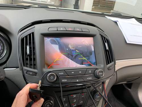

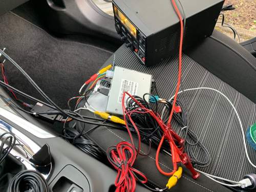

Inzwischen habe ich die Kameras und das Interface und Peter ist mit seinem Insignia auch aus dem Urlaub zurück.
An diesem Wochenende möchte ich die Kameras provisorisch anschließen und auf den Beifahrersitz legen und damit den ersten Funktionstest druchführen.
Bericht, ggf. mit Fotos, folgt.

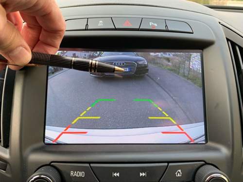

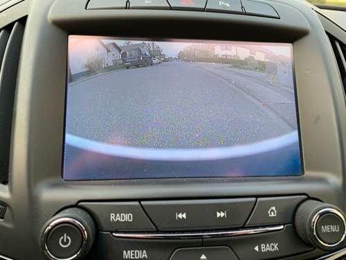

Heute bin ich erst dazu gekommen, die beiden Kameras testweise anzuschließen.
Die Rückfahrkamera funktioniert tadellos (siehe Foto) und von der Frontkamera ist nichts zu sehen.
Zur Letzteren schreibe ich den Lieferanten nochmals an.

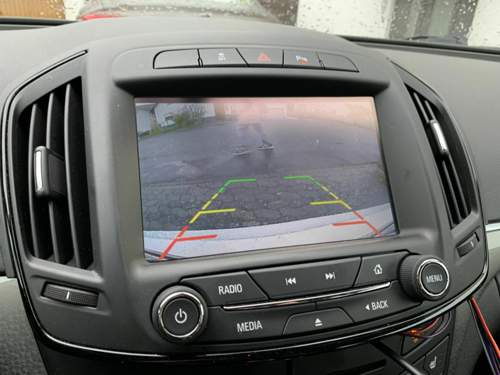

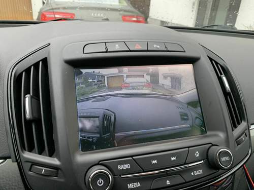

Da ich nur ab und an an diesem Fahrzeug arbeite, ist der Stand folgender:
Die RFK ist endgültig drin und funktioniert tadellos.
Die Frontkamera hängt noch provisorisch an der Sonnenblende und funktioniert über den kleinen separaten Taster auch tadellos.
Derzeit suche ich nur noch einen Weg für die Kabel für die Frontkamera vom Innenraum in den Motorraum, um zum Kühlergrill zu kommen.
An die beiden originalen Kabeldurchführungen - links und rechte jeweils vor den Lüftungsdüsen - komme ich noch nicht.
Das Kombiinstrument habe ich gerade draußen, sehe da aber auch noch keinen Durchgang nach vorne.
Wo könnte ich die Kabel der Frontkamera nach vorne führen?
Frontkamera provisorisch
Frontkamera provisiorisch Sonnenblende
Rückfahrkamera

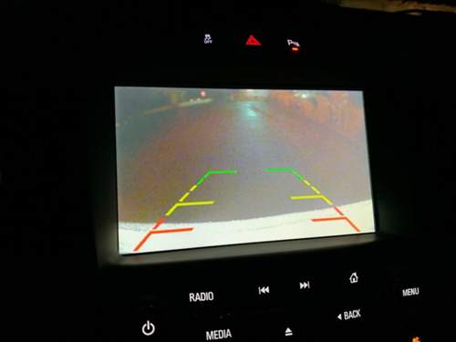

Aktion abgeschlossen.
Rückfahrkamera und Frontkamera sind drin, liefern jeweils ein tolles Bild und funktionieren mit Rückwärtsgang bzw. Taster hervorragend.
Die Hilfslinie passt nicht wirklich. Vllt komplett ausblenden?
Die Hilfslinien bringen sehr wohl etwas.
Wie gerade vorhin gestestet, ist gerade beim Einparken bis zur grünen Linie noch ausreichend Platz für den Hintermann zum Ausparken, dann braucht Peter nicht immer zu schauen, ob es für den Hinteren noch reicht (viele Leute interessiert das leider nicht).
Und eben um 2330 Uhr.
