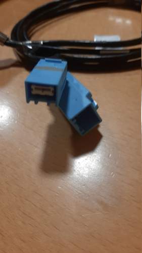

@Driusbrunnen google (Ebay zb.) mal nach icidlink7 bzw. icidlink8, je nach Modell.
Da hast nen Video Interface.
Läuft bei mir seit mehreren Jahren und kostet knapp 250 Euro.

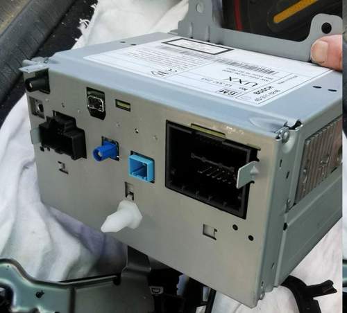

Im Endeffekt wird es nur darum gehen ob das Gerät die entsprechenden Video Anschlüsse auf der Rückseite hat . Mein Radio war ein DVD 800 Navi und wurde in der Bedienungsanleitung auch nur DVD 800 genannt . Dieses Kabel wird einfach zwischen Head Unit und Display geklemmt .
Video Anschlüsse
Müsste ich heute Abend mal gucken habe es gestern nicht mitbekommen
@senatorjoerg schrieb am 9. Oktober 2023 um 20:44:54 Uhr:

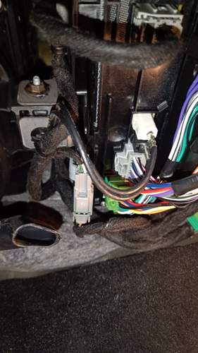

Das sind die einzigen Anschlüsse hinterm handschuhfach sry habs vorher nicht geschafft zu gucken

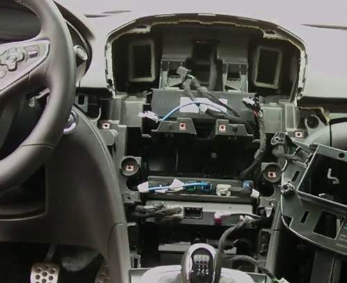

@Driusbrunnen das HMI sitzt hinter der Mittelkonsole und nicht hinter dem Handschuhfach.
Ah okay reicht es das Radio auszubauen?
Dann hast du Gewissheit . Das Bild zeigt die Head Unit von einem DVD 800 .
111nnt
@Driusbrunnen schrieb am 12. Oktober 2023 um 22:42:07 Uhr:
Na dazu baust ja alles schon ab 😉
Aber ich sagte ja schon, das icidlink taugt was und ist neu günstiger 😉
HMI
