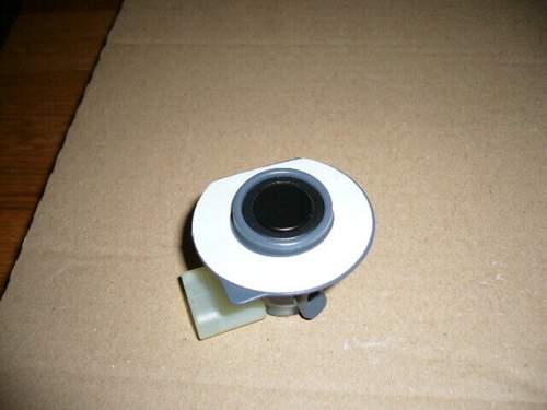

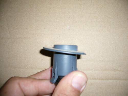

hey lucky-lucke, könntest du mal von den Haltern nen Foto einstellen inkl. Teilenummer? Das wäre nett von dir, hab das nämlich bei meinem auch noch vor.
Ich Danke dir.
Silvio
Teilenummer ist schon mal genannt worden auf Seite 4. Hier aber noch mal: 7H5919493.
Mit dem Foto wird schwieriger, werds aber versuchen.
Sorry hat ein bisschen gedauert.
ABer hier nun die Fotos. Hoffe man kann erkennen das die Auflagefläche mit dem selbstklebenden Band etwas schief steht. Ist dann die Stoßstange von innen auch etwas Schräg?
Dann steht die Führung (da wo der Sonsor drin ist) auch über und ist dann natürlich auch breiter als der Sensor alleine. . Denke das passt beim A6 4f nicht so, oder.
Die Freundliche Dame beim Händler meinte das wäre ein VW Nummer. Na evtl. Helfen die Fotos jetzt ein bisschen zur Aufklärung.
