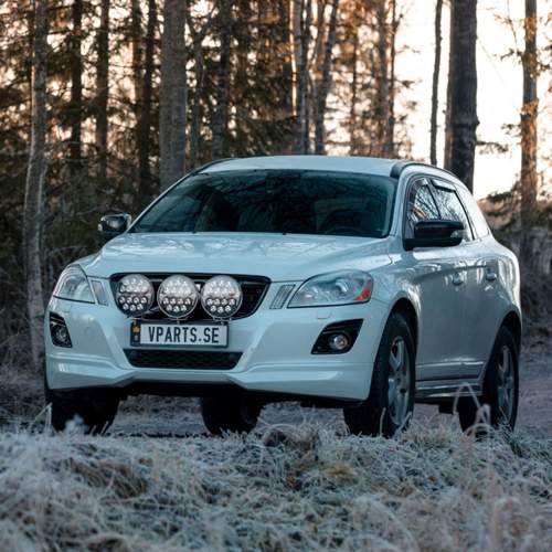

gestern Abend nachhause gedüsst und da kam mir ein xc 60 d4 wie ich hab entgegen. Der hatte Tatsächlich ein Frontbügel dran mit 3 fetten Led Scheinwerfern. Das sah echt mega aus. Da bin ich am überlegen mir sowas auch zu zulegen. Hätte da aber meine bedenken wegen Waschen. Bzw in der Waschstraße wenn da 2 große Scheinwerfer dran hängen. Nicht wenn die Büsten die Dinger abbrechen. Für mich wäre das ja ideal weil ich auf dem Land wohne wo man ein wenig mehr Fernlicht hätte wegen dem Viehzeug. Was wäre eurer Meinung dazu?

Bei drei großen LED Scheinwerfern hätte ich auch Bedenken hinsichtlich der Kühlung. Bei denen, die ich z.B. aus Schweden oder Finnland kenne, sollten diese im Sommer demontiert werden.
Alternativ, hell und auch für .de zugelassen sind Lightbars z.B. von Lazerlamps. Die habe ich montieren lassen und funktionieren 1a und machen auch sehr gut hell.

jup das war Genau mein Gedanke. Weil die echt platz nehmen die Dinger. Zur Not nur 2 nehmen dann sollte das funktionieren. Aber son Bügel muss ich nicht unbedingt haben. Hast mal ein bild von deiner Version ?

Ich fürchte du wirst nichts mit Zulassung finden. Am PKW dürfen Frontscheinwerfer nur paarweise installiert werden. Es müssten dann entweder 2 oder 4 Scheinwerfer sein.
Es gibt Lightbars, die sind zwar eine Bar, sind aber mittig geteilt in zwei Segmente und gelten damit als „paarweise“. Haben auch eine entsprechende Zulassung als Zusatzfernlicht.

ab Seite 7 bis Seite 8 gibt es ein paar Bilder und Informationen zu meiner verbauten LED Lightbar mit doppeltem E-Prüfzeichen (=2 Scheinwerfer).
Hier noch ein Video aus Deutschland (nicht perfekt, da ich den Scheinwerfer nochmals etwas anpassen musste) und hier ein Video aus Finnland/Schweden allerdings nicht bei kompletter Dunkelheit, aber es zeigt ganz gut wie es den vorderen Bereich sowie rechts und links mehr ausleuchtet. Gegen Ende nochmals das normale auch schon sehr gute Fernlicht des Volvos.

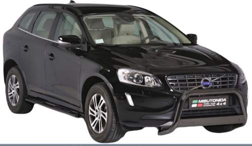

Ich hab ja oben den dunklen Wagen. Würde wenn den bullenfänger montieren und dann 2 lampen druff packen. Denke von der größe her etwas kleiner. Das sollte ja dann gehen oder ?
Gehen wird das sicherlich. Inwiefern diese Lampen dann innerhalb Deutschlands legal bewegt werden dürfen ist eine andere Frage. Das ist eine der auffälligeren Varianten.
