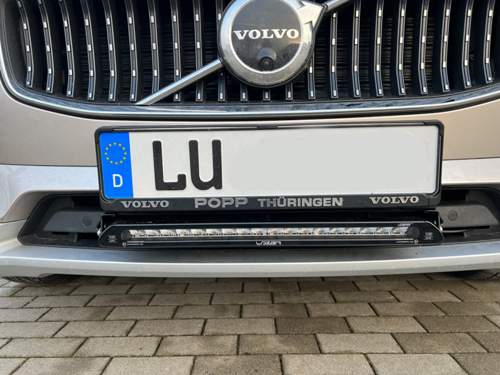

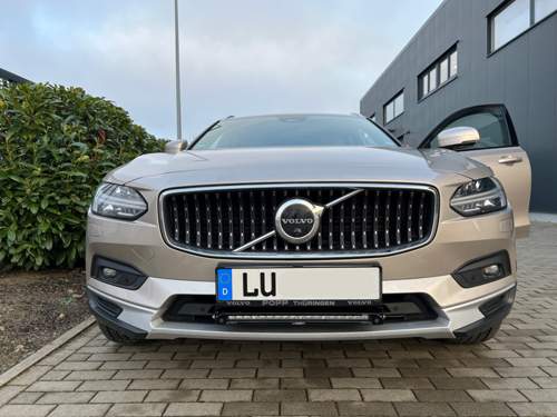

Zum 1. Geburtstag und als Nikolausgeschenk gab es heute das kleine Update.
Einen kurzen Test gab es auch, aber aufgrund von Nebel nicht 100% aussagekräftig - hell ist der Scheinwerfer schonmal.

Moin, kannst Du nähere Infos zum Anschluss des Zusatzscheinwerfers geben? Bei meinem Vorgänger (XC70) waren die Kabel ja schon vorhanden und es gab einen "Bausatz". Im Innenraum musste nur der entsprechende Schalter noch in die Konsole gesteckt werden. Allerdings hat mein Volvo Händler für meinen aktuellen V90 CC einen solchen Bausatz noch nicht gefunden. Da ich aktuell doch weiterhin öfters in Skandinavien unterwegs bin, wollte ich wieder Zusatzscheinwerfer nachrüsten.
Bin aber am Überlegen ob es die dezente Variante, wie bei Dir, unter dem Kennzeichen wird oder wieder zwei Runde Scheinwerfer vor dem Kühlergrill wie beim XC 70.
Gruß Thomas
Hallo Thomas,
Also bei mir wurde am Sicherungskasten Strom und Masse abgenommen. Dann müssen nur noch die Kabel nach innen geführt werden. Das Fernlichtsignal wird induktiv abgenommen und befindet sich jetzt hinter dem kleinen Fach links neben dem Lenkrad.
Das hier sind die Komponenten die verbaut wurden:
Linear-18 DBL: 629,-€
Kennzeichenhalterung: 28€
Kabelsatz: 48€
CanBus Interface: 139,-€
Contactless Reader: 131€
Dazu noch insgesamt 8 Stunden Arbeitszeit. Wenn das Wetter wieder mehr mitspielt mache ich noch ein paar Bilder.
Gruß,
Peter
Danke Peter für die Auflistung.
Ui, so einen finanziellen Aufwand hatte ich nicht erwartet. Das Licht funktioniert jetzt mit den Assistenten oder wird manuell hinzugeschaltet?
Das Licht wird automatisch beim Einschalten des Fernlichts aktiviert. Allerdings ohne die Funktion des intelligenten Fernlichtassistenen. Die Variante von Lazer Lamps mit iLBA (intelligent Low Beam Assist) hat leider nur ein E Prüfzeichen und darf in .de nur paarweise verbaut werden.
Daher habe ich ja einen separaten Ein- und Ausschalter für das zusätzliche Fernlicht, um bei "normaler" Dunkelheit nur mit Volvo Fernlicht zu fahren.

Wo wurde der Schalter verbaut und wie passt er sich optisch ein?
Ich habe links vom Lenkrad ein kleines Ablagefach was ausgebaut werden musste, um den Contactless Reader und auch die Kabel zu verlegen. Der Schalter ist jetzt im Ablagefach eingebaut und so nicht sichtbar.
Peter, da haste dir aber eine schöne dezente Zusatzausstattung gesucht und gegönnt.
Der Scheinwerfer integrierte sich sehr gut in die Front und trägt nicht auf.
Bei der schmalen Bauweise bin ich schon gespannt auf ein paar Vergleichsfoto was da lichttechnisch so rüberkommt.
