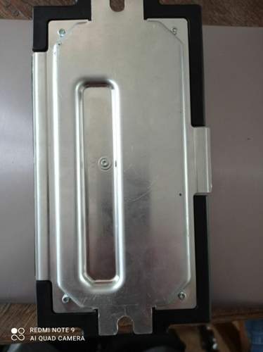

So, anbei das ausgebaute FRM:
Img-20220209
Img-20220209
Ups, falscher beitrag...
@c__180 schrieb am 9. Februar 2022 um 10:29:03 Uhr:
könnte ich jemanden hier aus dem talk mein Frm zukommen lassen per Post, dass er sich das eventuell mal anschauen kann ob es defekt ist, oder in ordnung und es evtl. dann im Anschluss direkt reparieren könnte ?
LG Micha
Frag mal @ManinBlack2003
Hab dir mal eine PN geschrieben - meld dich gern
