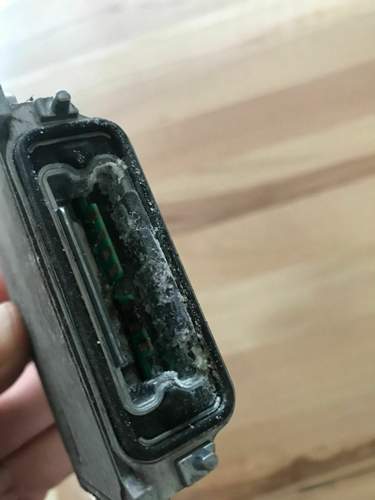

Hallo, folgendes problem bei meinen e82 mit bixenon. Scheinwerfer beifahrerseite war innen feucht. Zack xenon ausgefallen. Also neue d1s birnen bestellt. Heute eingebaut. Nichts tut sich. Habe etwas von der kurzschlusssperre gelesen. Jedoch weiß ich nicht ob ich die reseten muss. Habe keinen codierer hier in der nähe von Minden. Hat einer einen Tipp?
Ohne dass der Fehlerspeicher ausgelesen wurde ist das nur Rätselraten.
Würde zuerst das xenonsteuergerät am Scheinwerfer tauschen.
Das sind Verschleißteile
@ManinBlack2003 schrieb am 10. Januar 2022 um 21:32:32 Uhr:
Fehlerspeicher ist leer. Ein steuergerät ist bestellt, das G6 von Valeo. Ich berichte ob es geholfen hat.
So, es ist wieder Hell vorne. Würde sagen das Steuergerät war hops
Sag ich doch 🙂
