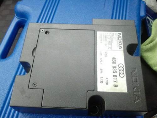

Hi haben den Audi a6 4b bj 20.04.2001
Ich habe kein Telefon mehr Verbaut davor war ein Nokia Telfon drin.
Ich möchte jetzt die ganze Telematik raus machen, ohne das fehler meldune auttreten
usw .
Was muss Ich machen wer kann mir genauen Anleitung geben oder oder oder.

1. Telematik-Steuergerät ausbauen (Beifahrerfußraum)
2. Kombiinstrumend umcodieren lassen (entweder bei Audi oder bei jemand anderem, der VCDS hat)
Dazu kannst Du in der VCDS-Userliste nach jemandem aus Deiner Nähe suchen und ihn per MT anschreiben.
Mehr ist dann nicht erforderlich.
Die Notstrombatterie sitzt im Telematiksteuergerät - also ist diese Fehlermeldung dann auch weg.

ok dann bau ich dasSTG raus und lass das Kombiinstrument codieren.
Geht das sicher undwas kostet das so ca?
ja, das geht.
Hier mal die Codierung, die dann geändert werden muss (markiert).
Wenn das gemacht ist, dann weiß das KI, dass kein Telematik-STG vorhanden ist und fragt auch nicht mehr danach (also keine Fehler mehr...)

SO Freunde endlich ist der misst raus
also wie ihr mir geschrieben habt habe ich das STG raus gemacht
und sehe dort keine einzige meldung mehr im FIS :cool:
Ich muss also nicht den Tacho um endern lassen ( Glücklich )
so mit ist der Beitrag für mich abgeschlossen dank euere HILFE Danke noch mal
wie versprochen noch 3 Bilder gemacht
2012-09-19-14-08-42
2012-09-19-14-08-59
2012-09-19-14-09-26
