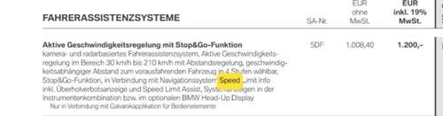

@disappointed schrieb am 5. Mai 2018 um 09:49:10 Uhr:
Wenn ich das richtig gelesen habe, ist Spee Limit Info auch im Paket „aktive Geschwindigkeitsregelung“ enthalten.
Ja lese ich auch so, wenn ein Navi verbaut ist.
Alternativ im Paket Driving Assistant
@gs87 schrieb am 5. Mai 2018 um 12:28:24 Uhr:
