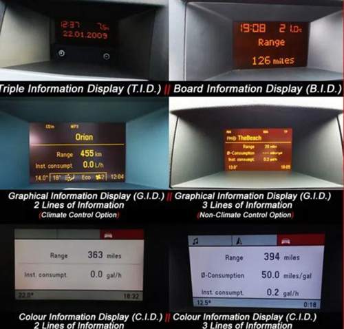

Die Frage ist ja, welches Display hast du verbaut?
Bei einem TID gibt es z.b. keinen BC.....
Displays
Sollte das GID sein, Bild 4 (Mitte rechts).
Der Wagen ist BJ 2005, ist ein 0035 042 (Opel Astra H Caravan 1.6).
