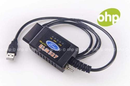

Hat schon mal jemand von euch diesen Adapter unter Windows 10 zum laufen bekommen ?
http://m.ebay.de/.../221534256084?nav=SEARCH
Edit:
Ich habs schon selber hinbekommen.
Hier die Anleitung:
http://www.totalcardiagnostics.com/.../...on-windows-and-obd2-software
Den kenne ich nicht, aber der im Anhang auf dem Bild kann ich nur empfehlen, kostet zwar 25€ ist aber nicht die Welt, und sollte es wert sein.
Auch mit win 10.

Bei den günstigen China Dingern sollte es eigentlich egal sein was man da nimmt. Die Chips sind eh die selben, die Gehäuse unterscheiden sind lediglich.
@thps ich hab den gleichen, geht bei mir auch einwandfrei
@thps schrieb am 11. Februar 2016 um 20:54:42 Uhr:
Das stimmt, jedoch würde ich die mit einer festen Übertragungsrate nehmen, die machen weniger Probleme.

Was passiert mit ELM, beim auslesen, blinkt alles oder nur leuchtet?
Ich kann Fehler auslesen das funzt perfekt, aber ich kann nicht Daten vom BC laden da wo ich speedlock aktivieren kann.
Beide hacken weg.
Weißt jemand vielleicht?
Oder wie lange dauert die Daten von BC auslesen?
ich habe ca. 15-20 min. gewartet, nichts passiert.
