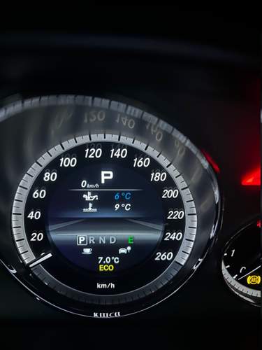

ich habe einer 212er Vormopf mit freigeschaltetem AMG-Menü,ich mache mal ein paar Bilder und werde sie dann hier mal reinstellen wie es sich verhält im kalten wie im warmen Zustand.
Melde mich dann später wieder mit den gemachten Aufnahmen
Hallo zusammen,hier nun die versprochenen Bilder,
Bild 1 = Schlüssel in Pos. 1 in der Garage
Bild 2 = Schlüssel in Pos. 2 vor Start des Motors
Bild 3 = Schlüssel in Pos. 3 Motor gestartet
Bild 4 = Betriebsthemperatur Wasser nach ca. 12 min. Fahrt in der Stadt
Bild 5 = Betriebsthemperatur Öl nach ca. 20 min. Fahrt
die glaube ich nun keine weiteren Fragen mehr unbeantwortet lassen sollten.
Bastler-TT
+2
Wahnsinn. Also ist mindestens im Vormopf eine zutreffende Anzeige möglich.
Danke für die aussagekräftigen Fotos!
Bei mir wäre Bild 1 identisch.
Bei Bild 2 und 3 würde bei der Wassertemperatur jedoch stets 40° angezeigt werden.
Natürlich steigt die Wassertemperatur nach Start ratz-fatz, da die variable Wasserpumpe das kalte Wasser garnicht erst umwälzt. Dennoch wäre ein echter Wert wünschenswert (Oder alternativ die Anzeige der Getriebeöltemperatur wie im Monochromdisplay).
Sollten sich noch weitere Erkenntnisse ergeben, ab/bis zu welchem Modelljahr/Softwarestand, oder von sonstigen Gegebenheiten abhängig eine genauere Anzeige möglich ist, lese ich interessiert mit!
