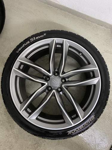

Welche Felgen kann ich bei der Kombination RS6 Performance C7 & Keramikbremse fahren?
orig. 8x20 ET25 mit 245er (4G0 601 025 CD) oder die
orig. 9,5x20 ET21 mit 275er (4G0 601 025 AS) ?
Passt meine recherchierte Felge zur Reifendimension oder kann da auch eine andere (erlaubte) Kombi gefahren werden?
Haben beide 20 Zöller auch die Freigabe für Schneeketten, denn meines Wissens haben das die 21 Zöller nicht oder bin ich da falsch?
Vielen Dank vorab.
[Von Motor-Talk aus dem Thema 'Mögliche orig. Felge für RS6 mit Keramik' überführt.]
In den Listen für den Performance finde ich nur die 9,5 x 21 mit 285/30/21. Die Winterfelge mit 8x20 ist wohl identisch beim Performance und dem normalen RS6. Daher wüsste ich keinen Grund warum die 9,5 x 20 nicht ebenfalls passen sollte sofern sie nicht eh schon in den COC so drin steht.
Bei den 245/40/20 solltest du beachten dass da aufgrund Traglast nur der Geschwindigkeitsindex V gilt. Daher und auch aus optischen Gründen wären 20 Zoll keine Option für nen RS6
Die originalen werksseitig freigegebenen Kombis sin dem CoC zu entnehmen.🙂🙂
