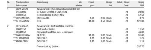

Es wird kein Filter gewechselt, nur das Öl. Ist laut Reparaturleitfaden nicht vorgesehen.
@spuerer schrieb am 2. August 2022 um 17:15:15 Uhr:
Doch. Siehe mein Angebot.
Kraftstofffilter - hat nix mit der S-tronic (DSG) zu tun!
Also muss ich mir keine Sorgen machen, dass die Filter nicht gewechselt wurden?
Das Auto hat 116.000 km
nein.
