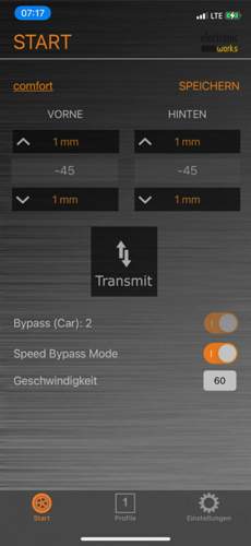

Schade wäre zu cool wenn er durch die App immer dann wenn man steht in den Show Modus geht. Das kann man auch leicht missverstehen wenn man sich den Screenshot oben anguckt.
Ich würde die Funktion so wie ich dachte begrüßen.
Bedeutet. Show mode in app aktivieren. Und immer beim abstellen das Auto in dem Show modus bringen
Und an der ampel geht er runter wenn de stehst und beim abbiegen um die Kurve wenns grün wird reißt dir dein kotflügel weg?
Guter Einwand. Am besten wäre es so das er sich beim abstellen / ausmachen der Bude aktiviert. Oder ein Delay.
Ich habe beim Verkäufer gefragt. Dieser sagte auch mit beim parken aktiviert. Aber anscheinend muss man in wirklich selbst immer aktivieren. Weiß gerade auch garnicht ob die app sich den Wert speichert oder man ihn sogar immer selbst eingeben muss.

Ja dann wäre es so wie ich es eigentlich mir vorstellen würde Show Modus in der App aktivieren und jedes Mal wenn man P einlegt halt den Modus aktivieren. Und wenn man einen Gang einlegt dann sollte der Modus rausfliegen was ja auch passiert. 8X ESP funktioniert bei mir dafür war das Auto an und P eingelegt.
Welche Firmware hast du?
Ich frage mich was der Button Speed Bypass machen soll. Als Geschwindigkeit habe ich 60 KMH eingetragen und das funktioniert auch. Aber ich kann kein unterschied feststellen wenn ich den Knopf einschalte oder ausschalte.
Bis eben war der bei mir auf aus. Aber der Speed bypass hat funktioniert.

@vrwerner danke für den Tipp. Jetzt weiß ich zumindest was die Nummern mit car bedeuten.
Ich verstehe aber immer noch nicht die Funktionsweise des Speed Bypass Schiebers
Steht doch ganz klar in der Anleitung drin wenn aktiviert dann fährt das Modul das fahrzeug ab einer bestimmten Geschwindigkeit wie du es drunter einstellst in serienhöhe aber erst wenn die Geschwindigkeit 1 minute überschritten wurde und kommst du wieder drunter und hälst sie über eine Minute drunter dann fährt er wieder auf die Höhe die du in der App dem angewählten Modus gegeben hast.
Steht klip und klar so drin.
Ja das steht da drin. Der Speed Bypass funktioniert bei mir aber auch ohne das es aktiviert ist. Deshalb die Frage
@mza287 schrieb am 22. Oktober 2020 um 14:50:28 Uhr:
Und woher willst du wissen das er auch so funktioniert ? Wenn du während der Fahrt ja im Auto sitzt, sieht du doch gar nicht ob die paar cm wieder hochgefahren ist oder nicht.
