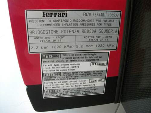

Ich weiß das hilft hier eigentlich keinem weiter aber hier könnt ihr mal sehen was z.b. ein Enzo Ferrari für Empfehlungen hat. 🙂
Car1-27-big
345/35 ZR 19 mit 2,2 Bar

Da wird die German Autobahn mit einberechnet, wo der Reifen bei 290 km/h und 60°C bestimmt nicht nur 2.2 bar hat, wie beim aufpusten an der Tanke morgens um 7.oo...😁😁
