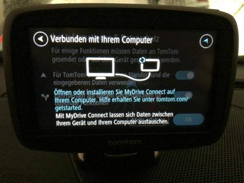

Habe vor einer weile ein Kartenupdate durchgeführt und bekomme jetzt immer dieses Bild beim fahren nicht immer aber ab und zu dieses war vorher nicht.

Das sieht so aus als wenn der FlexDockanschluß den Kontakt zum TomTom verloren hat und nun einen neuen Versuch macht sich zu verbinden. Kenne die Anzeige nur von zuhause, wenn ich den PC zum Update mit dem TomTom verbinde.
Habe in der letzten Zeit den FlexDockanschluß nur als Halter für das TomTom genutzt. Ein Standardanschlußkabel mit TMCempfänger vom TomTom an die 12V Steckdose gesteckt. Die Helligkeit ist besser und der TMCempfänger funktioniert.

Bekomme nun auch beim anschliessen des TomTom den Hinweis mit der Verbindung zum Computer, wie auf dem Bild dargestellt von ZeroZM. Das hatte ich früher nicht.
Früher wurde ich auch nach dem starten des Autos gefragt ob Heimat oder Arbeitsort fahren, das kommt jetzt auch nicht mehr. Da müssen sie wohl einiges an der Software geändert haben, leider zum Nachteil.

Ist bei mir schon immer so... (seit drei Jahren)

Ich hatte damals zwar das Gerät gekauft aber viel später erst ein Update gemacht.
Und eben nach dem Update habe ich jetzt immer diesen Hinweis.

Der Flexdockanschluß bezieht seine Spannungsversorgung aus einem zusätzlich eingebauten Steuergerät, das wiederum von der 12Volt Steckdose gespeist wird. Dieses Steuergerät schaltet dann auch den normalen USB-Anschluß ab und auf den Flexdock um.
Hatte zwischenzeitlich einfach ein TomTom Anschlußkabel mit RDSempfänger direkt zum TomTom gelegt. Darüber die Spannungsversorgung genutzt und den Halter als reinen TomTomhalter benutzt. Ging auch sehr gut. Das Display vom Navi war wesentlich heller. Kabel war im Amaturenbrett versteckt und kam oben aus der Öffnung vom Sonnenstandssensor, der bei meinem Adam nicht eingebaut ist.
