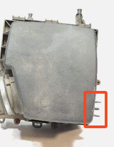

bei meinem Opel Corsa E ist ein kleiner Anschluss an meinem Luftfilterkasten abgebrochen. Durch die Recherche auf Ersatzteilseiten ist mir aufgefallen, dass anscheinend nur Diesel Corsas diesen Anschluss haben.
Vielleicht kann mir jemand sagen, wofür dieser kleine Anschluss gut ist.

Servus,
dieser kleine Anschluss ist für den Diesel essentiell wichtig. Dieser war auch bei mir abgebrochen und führte zu Notlauf und Leistungsverlust.
Soweit ich weiß, wird über den Schlauchanschluss am Filterkasten das AGR gesteuert.
Ein neuer Filterkasten war damals sau teuer und Kleben brachte nicht viel.
Ich habe den Kasten Damals aufgebohrt und mir ein Messing Drehteil anfertigen lassen.

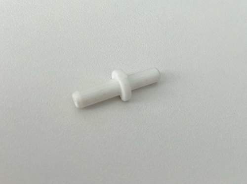

Danke für deine Antwort! Ich habe ein kleines Loch gebohrt und mir im 3D Drucker ein Teil gedruckt, welches als Verbindungsstück zwischen Schlauch und Luftfilterkasten fungiert. War gerade eben noch in einer Werkstatt und habe mich erkundigt. Dort hieß es, dass das eine gute Lösung wäre und ich mir damit einiges an Geld gespart habe.
Wäre es vielleicht möglich, dass du mir ein Bild von deiner Lösung schickst? Weil 3D Druck ist jetzt nicht ganz so hitzebeständig und das macht mir noch Sorgen.

PLA aus dem 3D Drucker verformt sich meisten schon bei 60-80 Grad. Bei höheren Temperaturen schmilzt es. 65 Euro für die Abdeckung. Interessant. Für 73 bekomme ich vom Schrottplatz einen ganzen Luftfilterkasten. Ist das Teil von deinem Link dann neu neu oder auch gebraucht?

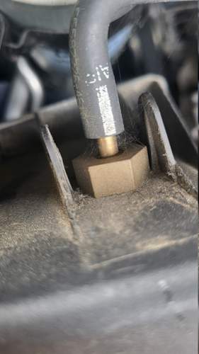

Schau mal, so sieht meine Lösung aus...
Wenn du technisch versiert bist dann mach das mittels 3D Druck. Vor 6-7 Jahren hatte ich die möglichkeit nicht.
Wichtig ist, dass der Innendurchmesser des neuen Anschlusses mit dem alten identisch ist.
Ein neuer Filterkasten hätte mich damals 600 Euro gekostet! Den gab es nur als komplett teil.

@okresla
Das ist der Preis für ein neuen Deckel.
Und der Luftfilterkasten vom Benziner passt nicht.
Muss schon vom Dieselmotor sein.
Würde einen Messingstutzen einbauen.

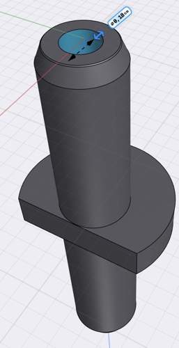

Deine Lösung finde ich ja perfekt! Den Innendurchmesser habe ich leider nicht genauso groß hinbekommen, wie das Original. Das 3D gedruckte Teil wäre dann zu instabil – Habe mal zwei Bilder angehangen. Ich bin ein bisschen mit meinem Auto herumgefahren und einen Unterschied merke ich nicht wirklich. Hast du einen deutlichen Leistungsverlust gemerkt oder wie verstehe ich das?
Und weißt du zufälligerweise noch, wo du deine Teile herbekommen hast oder anfertigen lassen hast? Das würde mir sehr weiterhelfen. Weil Plastik vertraue ich nicht so stark wie Messing / Metall.

3d druck verbindungsstueck
3d druck verbindungsstueck modell

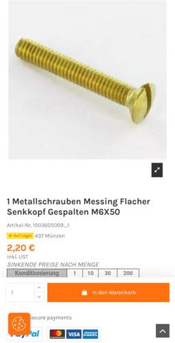

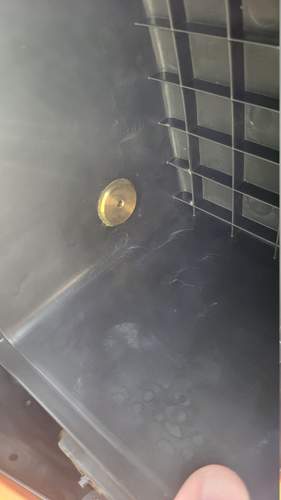

Schau mal als Idee...
Mittig ein loch durchbohren lassen mit einer mutter kontern...
