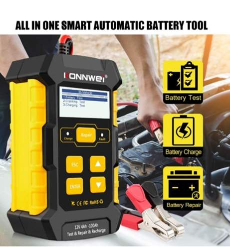

Ich hatte mir für ca 30 Euro Ladegerät gekauft, was Kapazität, anlasströme ladeströme usw lesen kann. Dazu gibt es ein repair Funktion was durch kurze stromstöße die sulfatkristall Ablagerungen zerstört. Hat ca 2 Tage gedauert.
Seitdem habe ich keine Probleme mehr.
Siehe Bild. Meine hieß anders
