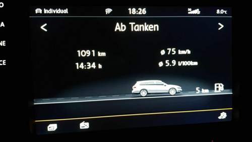

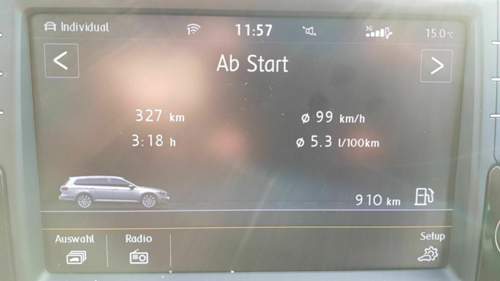

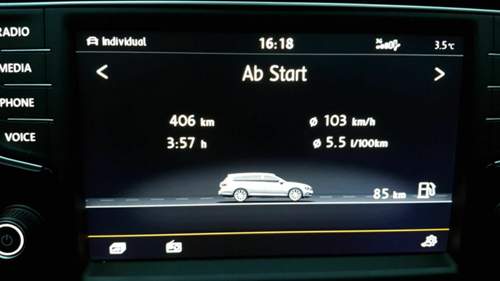

Auf eine Tankfüllung mit einen Mix aus 2 größeren Autobahn Etappen mit Stopp und 230v Nutzung(Flaschen wärmer).
Also grob 750km Autobahn, da waren es 5-5,5l.
Hinzu kamen Ausflüge zu diversen Punkten, also tägliche Kaltstarts für Hin und Rückfahrt, die stecken waren dann je nach Zielort unterschiedlich, auch mal stopp and go in stassburg. Auf die gesamt Tankfüllung war dann der Verbrauch bei 5.9l bei über 1000km gesamt Strecke.
Die 30km arbeitsweg waren separat. Dadurch das ich am nachhause weg knallgas mache ist der Durchschnitt auf die Tankfüllung meist um die 7-8l.
Nein ein Verbrauch thread soll das nicht werden, hast schon recht, aber ich für mein Teil kann kein "hohen" Verbrauch bestätigen.

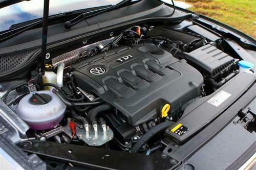

Und man sollte bedenken, der Zahnriemen ist beim BiTDI nicht so einfach zu wechseln wie beim 150/190PS TDI 😉
Es muss dafür der Motor raus, da reichen die 1200€ nicht. Da wird sich noch so manch ein BiTDI Besitzer wundern wenn er mal die 120tkm erreicht hat...
Bei meinem BiTDI vibriert da gar nichts im Lenkrad, der Wagen ist für mich genial, vor allem auch wegen des 7-Gang DSG. Und die 500 NM machen sich m. M. nach immer und überall bemerkbar.
Ist der Grund nachvollziehbar bzw. Belegbar?? Der Motor ist nicht größer als die kleineren Leistungsstufen, ist genauso quer eingebaut.
Bislang erkenne ich kein Grund es bei einen 2.0l 4 Zylinder machen zu müssen und bei einen anderen mit gleichen Eck Daten und Abmessungen nicht machen zu müssen.
Ich glaube ich gucke bei Gelegenheit mal ins Reparatur Handbuch
Beim BiTDI ist es um den Grundmotor herum schon etwas aufwendiger, die beiden Turbo müssen ja irgendwo Platz finden. Nicht umsonst sitzt die Batterie deshalb im Kofferraum 😉
Der Turbolader bzw. Die Turbolader sitzen aber hinten zwischen Motor und Spritzwand...
Die Batterie ist deswegen im Kofferraum, weil an der Stelle die größere Ansaugung und Luftfilter Einheit sitzt....um das höhere Luftvolumen bewältigen zu können(identisch zum RS3 oder früher R36)
Der Zahnriemen ist aber wie bei allen anderen auf der Linken Seite, zum Ausgleichbehälter.
Wenn man sich auf den Fotos den Roten Wagen mit Biturbo anguckt ist zwar der Ausgleichbehälter größer, aber vom Platz und Aufbau ähnlich wie der 190ps im dunklen Wagen.
Solange ich nicht ins Reparatur Handbuch geguckt habe, ist es schwer eine zuverlässige Aussage zu treffen, aber ich könnte mir vorstellen das es ein Mythos ist, um den Kunden mehr Geld abknöpfen zu können, weil wenn er Kohle für den Spitzen Diesel hat, jucken ihn paar hundert Euro Differenz beim Wechsel nicht, eventuell kommt er von einen PKW mit V6 längseinbau und ist die Aussage der Motor muss raus schon gewohnt....
