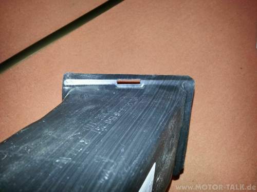

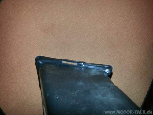

Hallo Zusammen,
ich habe gerade noch festgestellt, das die neue Luftführung, Teilenummer 8 156 251, nicht wirklich passt. Hat jemand eine Sprengzeichnung für den Bereich?
Muß ich den Innenkotflügel wirklich ausbauen, um die Luftführung einbauen zu können?
Die Führungsschlitze (s.Bilder) in dem Teil sind auch größer als die Gegenstücke an dem inneren Stossfänger.
Wer weiss hier Rat????
